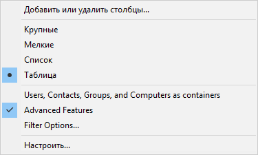

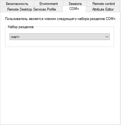

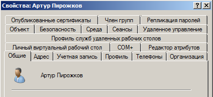

В оснастке «Active Directory Users and Computers» (DSA.MSC) отображается такое
вместо примерно такого, как было на Win 7
где все остальные вкладки???

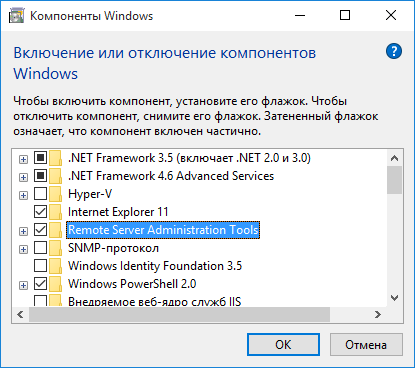

При том, что
и такую статью нашёл, но у меня и так всё включено было
ума не приложу, что сделать, чтобы вернуть вкладки
