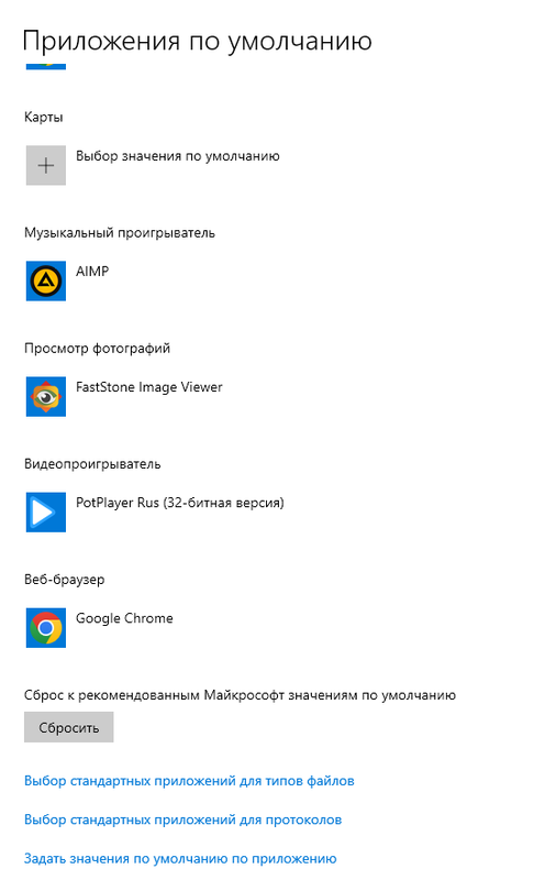

Почему постоянно слетают ассоциации. Сегодня слетела ассоциация изображений. Причем в настройках все правильно, а в проводнике встроенный просмотрщик. Установка принудительно через ПКМ не работает, то есть нет результата. Вчера ассоциация изображений работала, комп не перезагружался. Хотя до этого слетала, но не так, чтобы не вернуть обратно.
https://i.postimg.cc/wvdSKFGL/2023-02-16-104543.png
https://i.postimg.cc/g0hfB1NG/2023-02-16-104552.png
