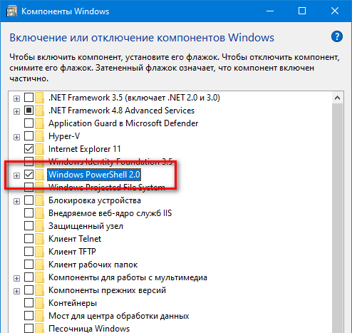

Если установлен компонент Powershell 2, где его найти?
При запуске Powershell запускается пятая версия.
Всего записей: 913 | Зарегистр. 06-10-2018 | Отправлено: 19:00 22-02-2023
iNNOKENTIY21
powershell.exe -v 2
Всего записей: 3857 | Зарегистр. 16-08-2012 | Отправлено: 19:29 22-02-2023
