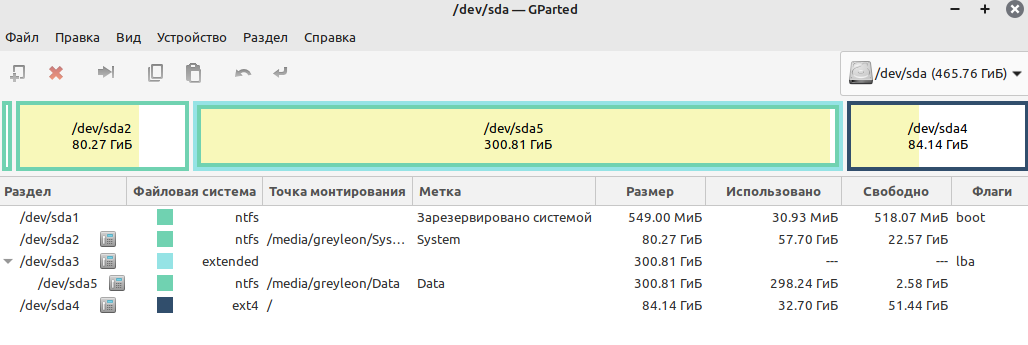

Выделил изначально под Linux Mint все 40 гигов
Убедившись, что в этот раз не сбегу обратно на винду и мне достаточно комфортно пользоваться системой - решил увеличить линуксовый раздел.

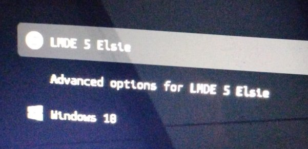

Когда уменьшал раздел C из под Windows с помощью Acronis Disk Director, то убился загрузчик. При загрузке появлялась надпись Grub и мигающий курсор и усё.
Раздел C изменял прямо из-под системы. Вот не знаю, если бы делал это с помощью загрузочного носителя - то поменялась бы ситуация или было бы то же самое?
Загрузился с флэшки с LMDE 5, подцепил телефон проводом в качестве usb-модема, вылез в интернет и нашёл видео по восстановлению (т.к. у меня проблемная вафля с загрузчика проще получить интернет именно таким способом).
Восстанавливал, как сказано в этом видео - Linux Mint: Восстановление загрузчика grub
Здесь показано, как использовать программу Boot-repair.
С первой попытки в меню появился только линакс, а со второй добавилась винда. Минт почему-то определялся - как Дебиан и у винды указывалось 2-а варианта.
Потом уже загрузился с hdd и почти сразу наткнулся на 2-е видео - Как поставить Windows первым в загрузчике Linux на примере Mint
Здесь речь идёт о программе Grub Customizer. С её помощью удалил запись о Win10 на разделе sd2, сделал запись о винде на sd1 немного покороче, увеличил время показа загрузочного меню до 20 секунд (если нужно, чтобы загрузилось быстрее, то я и сам могу нажать. А так можно не торопясь тянуться до клавиатуры, если нужно будет выбрать другой пункт меню). А запись о Дебиане сама изменилась на LMDE
Что-то не припомню, чтобы эта надпись на загрузочном меню была вначале, она находится в самом низу экрана
Вот интересно, какая из двух программ: Boot-repair или Grub Customizer добавила этот пункт?
Сейчас под систему места вполне достаточно, даже с запасом
Не знаю, стоит ли потом раздел под данные, который сейчас в ntfs переделать в ext4? Как понимаю, для Timeshift или других бэкаперов нужен другой раздел, куда они будут помещать снимки системы и эти программы не умеют работать с разделами в ntfs.
Раньше у меня проблемы с загрузчиком обычно заканчивались полной перестановкой ОС, теперь всё стало намного проще. И если в следующий раз ситуация повториться, то ничего страшного. Только как понимаю - нужно держать загрузочную флэшку на готове? а то в сейчас в житие всего одна флэшка осталась...
А если бы я записал загрузчик на болванку, то куда бы подтягивались файлы из интернета - как показано в первом видео?
И еще один вопрос. Boot-repair и Grub Customizer на загрузочной флэшке на английском, а когда установил их в систему, то они на русском языке. Можно ли сделать так, чтобы и на загрузчике они были на русском?

При установке нескольких ОС (Windows, CentOS, Linux Mint) я всегда пользуюсь Grub Customizer и никогда проблем с очередностью загрузок ОС не имел.
Здесь самое главное устанавливать Linux Mint (Ubuntu, Debian) в последнюю очередь.
У вас timeshift е видит ntfs или что за проблема?
В винде вы потом раздел с данными в ext4 будете с танцами открывать и еще не факт что при пользовании не повредите (!)
Всего записей: 7909 | Зарегистр. 19-05-2004 | Отправлено: 14:25 10-03-2023
Greyleon
mleo
Который на 300 гигов с меткой Data.
Timeshift не видит ntfs разделы, об этом даже в настройках программы пишется
И как почитал - это не самый лучший бэкапер, но более чем уверен, что и другие на нтфс не смогут сохранять
Да вообще без проблем и повреждений никаких не будет, по крайней мере не было до этого.
Linux File Systems for Windows описание
Раздел с ext4 определяется в системе windows как обычный раздел жесткого диска
4seasons
У меня просто Grub слетел в результате переразбивки жесткого диска, а последовательность установки была сделана правильно. Хотя, как теперь понимаю - это не обязательно. А если винда полетит, то что?

В таком случае нужно глубого изучить Grub, чтобы знать как его переустановить на мультизагрузочной системе.
По мне так дешевле и надежнее все ОС заново переустановить, а тут главное не терять личные данные.

У вас там расширенный раздел - виндовые штучки-дрючки, - на MBR разметке вполне могут быть 4 основных раздела. Не есть гуд.
По восстановлению загрузчика
Однокопочные рекаверилки могут так "помочь", что останется только переустанавливать.
зы\ я бы сразу привел разметку к норме и потом уже ставил.
