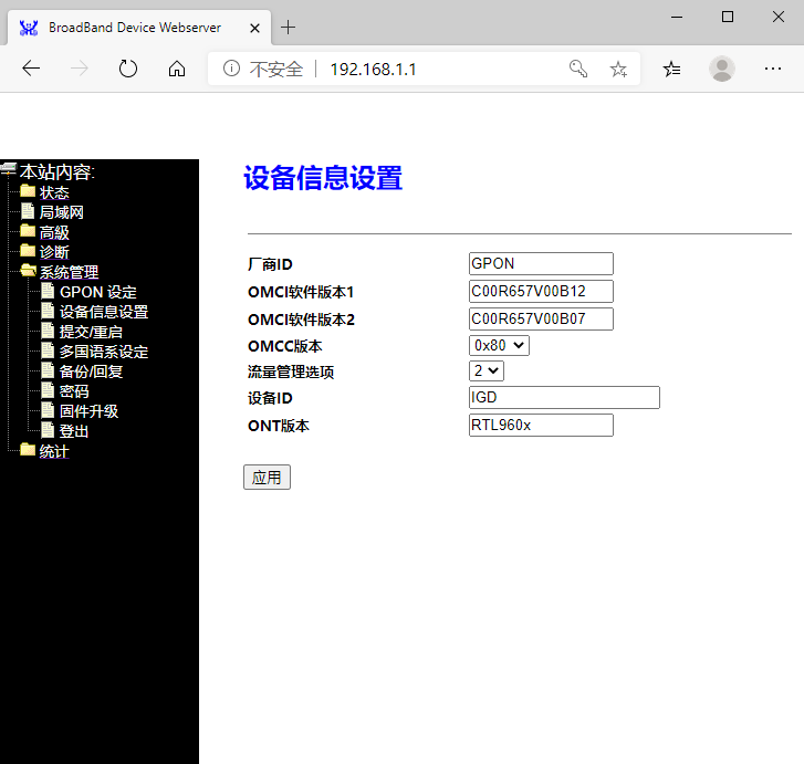

Пора всерьез браться за пересборку прошивки DPN-100
Да никому это мертворожденное чудо ненужно. Если бы их не сняли с производства, в этом был бы смысл, а так это все пустое.
Fatal500 полностью прав, так как там помимо 802.1p,есть еще куча других нюансов, в которые не умеют более интересные решения.
Как видно из картинки, все желаемое присутствует в данном модуле, только вот в эмуляцию наличия нескольких интерфейсов он не умеет, потому и не работает на huawei где vlan разнесены в профиле.Об этом собственно выше и писал Fatal500.
Если так хотите готовое решение и что то поковырять, вот этот модуль у которого данная вебморда.Ссылка

Плюс "странные" утверждения на форумах, что DPN-100 через себя не пропускает VLAN Priority
FigaroVL, да он ничего и не должен делать такого. Никаких QoS и никаких приорити, в принципе. Он должен быть мостом (bridge), отдающим микроту прилетевшие виланы от прова. ВСЕ. Дальше будет уже микрот разруливать.  И к слову сказать, в микроте тоже особо ничего крутить не надо.  А в случае с софтом DPN  мы видим попытку реализовать из модуля такой себе микро-роутер. Что в общем то действие совершенно бесполезное.
В дополнение, модулю-мосту никакая веб морда, веб фейс нафиг в принципе не нужен. Лишний стафф этот весь. Увеличивающий нагрузку и без того слабый чип.
 Вполне достаточно управления из телнета в комстроке, создать-удалить нужные vlan для случая, если они прилетают тегированые от прова. Серийник прописать, или ploam-пароль если он используется. Ну и в случае triplePlay правильно сэмулировать внутри модуля eth порты, на которые летят виланы. Это чтобы голова станционная не заподозрила что где то что то идет не так.  Нужно чтобы на все omci команды от головы  возвращал модуль правильные ответы. Только тогда получится полноценный конвертор.
Если взять простой "сферический интернет в вакууме",  то вообще настройка модуля никакая не нужна, от прова прилетает сразу по dhcp интернет без виланов, и  в микроте делаем одно единственное действие - вешаем на интерфейс модуля DHCP клиента. Инет появляется.
