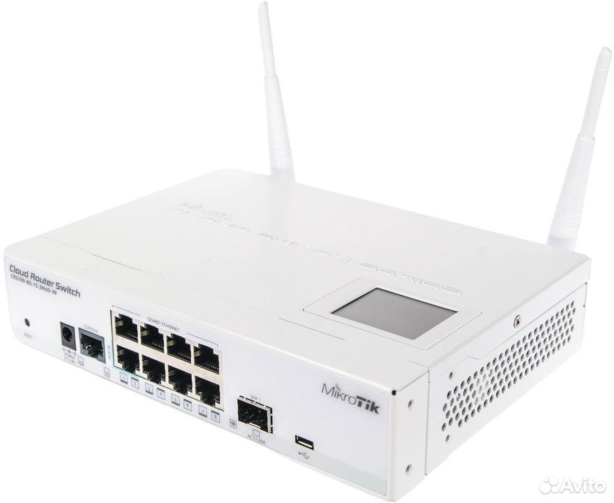

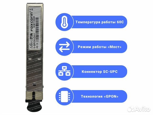

ArkadyKiller
Короче решился использовать такой набор для Ростелекома. Уже сил нет терпеть безобразие.
1 -
2 -
