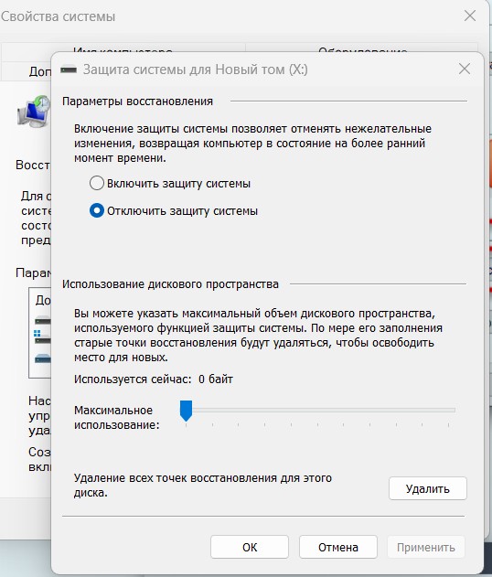

Подскажите. Вы говорили что надо что бы теневые копии были отключены.
Я вот тут правильно смотрю. И что мне нужно включить или отключить наоборот. Покажите пожалуйста!

Да, это оно, у вас на картинке всё правильно, всё отключено, осталось только нажать «Удалить» и «ОК».
Но, вообще говоря, это было нужно только при ручном удалении файлов, а если вы выполнили форматирование (даже быстрое) целиком всего раздела, тогда эти теневые копии и так бы удалились в любом случае.

Это делать можно когда угодно или в какой то последовательности? До команды cipher /w:x:\ или после её выполнения?
Всего записей: 121 | Зарегистр. 02-09-2016 | Отправлено: 11:42 07-02-2023
fscpsd
Vietcong78
Сначала «Удалить», потом «ОК»)) Конечно же, это нужно делать обязательно до запуска команды cipher (ну сами-то подумайте). Но только в том случае, если вы руками удаляли свои файлы с диска! А если вы выполнили форматирование (даже быстрое) целиком всего раздела, тогда вот это всё (то, что на скриншоте) и так бы удалилось в любом случае, поэтому можно сразу после форматирования cipher запускать.
