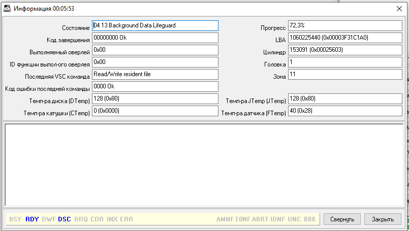

Други, может кто сталкивался с подобным, я даже не соображу что и думать/гуглить по этому поводу.
В общем, имеется WDшный хард 2012 года выпуска на 2 ТБ. При его включении раскручивается нормально, посторонних призвуков или долгих запусков нету. Во время работы тоже всё хорошо с точки зрения того, что требуется от харда. Если ему закинуть на запись или чтение какой-то файл побольше, то исправно пишет и читает на свои линейные скорости.
Но стоит только исчезнуть какой-то нагрузке на него, так он сразу же начинает ритмично шуршать головами точно так же как во время дефрагментации. Но с той лишь разницей, что никакой дефрагментации в этот момент не делается. Хард реально простаивает, по сата никакие данные в этот момент ТОЧНО не гоняются.
Прямо сразу при включении он начинает свой "ритм отбивать", если так можно выразиться. Потом можно начать что-то на него закидывать или с него читать, эта его "фоновая работа" (непонятного назначения) прекращается и хард начинает исправно писать и читать всё что от него требуется без такой фоновой "озвучки". Как только работа кончилась, снова продолжает "ритм отбивать".
Проверял как на прямом подключении по сата, так и через usb-sata контроллер на разных ПК. Ничего не меняется.
Смарт в идеале, битых или ремапленых секторов нет. Наработки у него за эти годы всего пара тысяч часов, не сказал бы что прям много. Ногами не пинали, жил себе внутри компа в отличных температурах и без лишних вибраций.
Ума не приложу, с чего он так решил начать выделыватся. Ни разу за всю мою практику харды подобным образом с ума не сходили. Особенно когда при этом абсолютно исправно выполняют свою непосредственную задачу.
Устал работать (13 лет не мало так-то для механики) и просится в винчестерный рай.
Переписывай от туда все данные, а диск если и не на помойку, то под торренты что ли.

blackoff
самодиагностика идет вероятно ,можно попробовать выкл в с помощью WDmarvel в паспорте ,ловил недавно похожее тож на немолодом wd ...
полное название "фоновая проверка поверхности и обработка ошибок"

blackoff
Может, за какое-то вменяемое время он таки на фоне свою работу доделает да утихнет...
захожу в состояние hdd в wdmarvel и хард продолжает с места остановки фоновую проверку
"04 13 Background Data Lifeguard" , в простое ,в этом поле "00 00 idle " ...

Докладываю про свой хард конец истории. Я ему позволил повертеться, он за какое-то время свои дела и закончил. Больше не дёргает головами в простое.
Зато, что забавно, обратил прикол, что подобное поведение на другом харде ненадолго проскакивало, который очень редко подключаю. При этом в taskmgr загрузка устройства значилась по нулям, система его точно ничем не нагружала. Видимо, это и правда какой-то плановый тест или что-то типа него.

можно еще прогнать тест скорости диска.
проверить поверхность на ошибки.
передернуть кабель
Ты знаешь мне кажется стало получше. Надо понаблюдать. Все равно напиши как проверить тест скорости?
P.S. скажи, а то фото было твое или просто из сети?
Всего записей: 407 | Зарегистр. 02-05-2008 | Отправлено: 21:19 28-10-2025
Mavrikii
pp53
просто из сети.
CrystalDiskMark
можно проверить и скорость и чтение секторов этим
