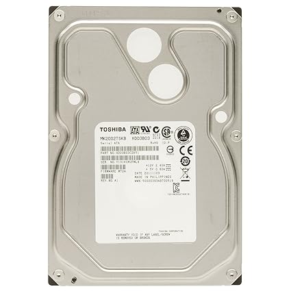

    есть у кого пзу с MK2001TSKB и/или MK02002TSKB ?
    >VR
    Copyright 1994-2007 TOSHIBA Corporation
    TOSHIBA MK2001TSK
      USER FW VERSION  MT064A
      FACTORY VERSION  MT064A00
    04/25/2012
    Всего записей: 6421 | Зарегистр. 03-10-2006 | Отправлено: 14:09 20-11-2018 | Исправлено: Smyg1, 15:24 20-11-2018
