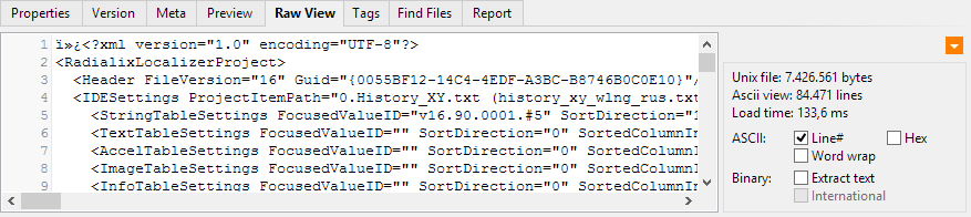

Дело в том что у меня во кладке Инфо-панели "Просмотр" всегда были тормоза при просмотре относительно больших текстовых или псевдо текстовых файлов.
С другой стороны на вкладке Необр.вид таких тормозов нет.
Для вкладки Просмотр есть ограничение в 5 МБ (дальше не просматривается)
Для вкладки Необр.вид ограничение 10 МБ (дальше не просматривается)
Разница во времени открытия файла во вкладке Просмотр и Необр.вид у меня была минимум 10 раз.
Это напрягало.
Я написал об этом автору и он выложил мне два скрина с измерением времени. Оно у него почти одинаково.
Файл был такой: History_XY.rdlp.zip
Отпишитесь есть ли у вас разница в обработке на двух вкладках.
(во вкладке Необр.вид нужно снять галку Hex)

Для вкладки Просмотр на файле из примера 2.13 сек, Необработанный вид 160.2 мс.

Я попробовал снять галку в Настройки - Просмотр, UTF-8 автообнаружение, стало 1.18 сек. Тот же Notepad++ открывает его несколько секунд, быстрее всех Akelpad (фактически мгновенно).

XYplorer 18.40.0100 просмотр вообще не выдает время загрузки, а необрабатаваемый 291,4 мс, правда в меня винт немного по смарту побитый...

просмотр мгновено https://imgur.com/a/rL0UG
необраб. вид 349,6 мс https://imgur.com/a/9LkFV
получается раз в 300 задержка )

zomoleg
Core i7-960.
Время обычного просмотра без переноса слов: примерно 1 сек, с переносом слов секунды 2. В необработанном виде 110 мс.
Твик "MaxBytesTextPreview=5242880" не работает.
