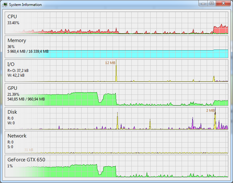

    Victor_VG, забрал крайнюю сборку avidemux_2.7.1 r190108_win32.
    - Протестирую её в ОС WinXP чуть позже, т.к. сейчас формируется BDRip 720p из исходника BDRemux 1080p - полноформатный х. фильм.
    P.S. Настройка rc=crf превзошла мои самые смелые ожидания - при формировании BDRip 720p из исходника BDRemux 1080p. Процесс занял около 5-ти часов при настройке Приоритет - Ниже нормального. Размер видео исходника BDRemux 1080p (без звуковых дорожек), с максимальным Битрейтом 28,0 Мбит/сек., составлял 18,2 ГБ. На выходе, при полученном автоматически Битрейте 2226 Кбит/сек, размер видео BDRip 720p, без какой либо потери детализации, составил всего 1,68 ГБ !!!
    - См. сравнение скриншотов. 1-ый BDRemux 1080p уменьшен до 720р для сравнения детализации.
    Честно говоря, я в шоке (в хорошем смысле этого слова)!
    - Теперь с удовольствием можно потестить и крайнюю сборку avidemux_2.7.1 r190108_win32. Ниже отпишусь.

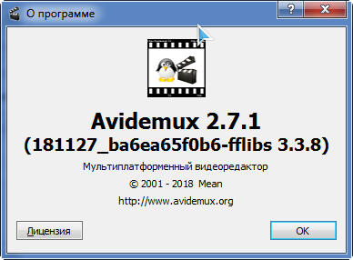

    Victor_VG, крайняя сборка avidemux_2.7.1 r190108_win32 установилась и работает в ОС WinXP штатно!
    - Сейчас в ней формируется новый BDRip 720p из исходника BDRemux 1080p - полноформатный х. фильм.

    Victor_VG, проверил многочасовой обработкой видео крайнюю сборку Avidemux_2.7.1 r190108_win32. Avidemux отработал на отлично! В этот раз исходник жался чуть похуже, чем предыдущий, поэтому размер на выходе не много побольше. Качество картинки (детализация) по прежнему на уровне.

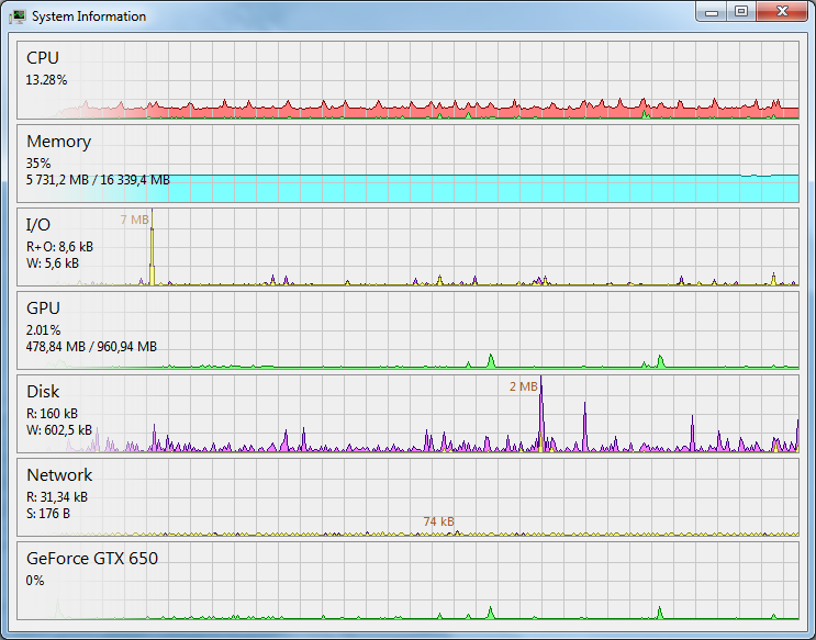

    - Крайней сборкой Avidemux_2.7.1 r190108_win32 сформировал апскейл-отрезок 720р из исходника DVD 576p. Получилось отлично, не смотря на то, что постоянно падающие снежинки, в кадре, сильно увеличили битрейт на выходе.
       Смотреть (скачать) прикольную (очень смешную) песню снеговиков на яндекс-облаке - ПОХИТИТЕЛИ ЕЛОК [МАРШ СНЕГОВИКОВ] (2005 DVD© 720p)
       - Проверил многочасовой обработкой видео крайнюю сборку Avidemux_2.7.1 r190108_win32. Avidemux отработал на отлично! Исходник жался хорошо - c 20 Гб до 2 Гб, без потери детализации.
    - См. сравнение 3-ёх скриншотов. Оригинальный BDRemux 1080p уменьшен до 720р для сравнения детализации.

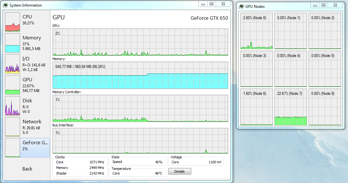

    Проверил многочасовой обработкой видео крайнюю сборку avidemux_2.7.1 r190113_win32. Исходник жался очень хорошо, без потери детализации. Avidemux отработал на отлично!
    - См. сравнение 2-ух скриншотов. Исходник WEB-DL 1080p уменьшен до 720р для сравнения детализации.

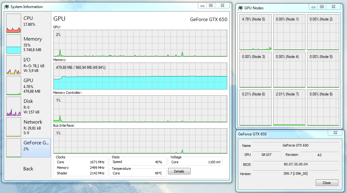

    Многочасовой обработкой видео проверил работоспособность крайней сборки avidemux_2.7.1 r190113_win32. Исходник жался очень плохо (зерно), но без потери детализации. На выходе 720p получился огромный - 23,1 Гб (только видео) !!! Исходник с со звуком весит 41,3 Гб. При crf 17, битрейт на выходе у avidemux получился 18,3, в исходнике был 28,6. Avidemux отработал на отлично!
    - См. сравнение скриншотов. Исходник 1080p, как всегда, уменьшил до 720р для сравнения детализации.

    P.S. - Многочасовой обработкой 3-ёх видео протестировал работоспособность крайней сборки avidemux_2.7.1 r190120_win32. Avidemux отработал на отлично!
    - См. сравнение 3-ёх скриншотов. Исходник 1080р уменьшил до 720р, для сравнения детализации
    - См. сравнение 2-ух скриншотов. Исходник 1080р уменьшил до 720р, для сравнения детализации
    P.S. - Многочасовой обработкой видео протестировал работоспособность крайней сборки avidemux_2.7.1 r190123_win32. Avidemux отработал на отлично!
