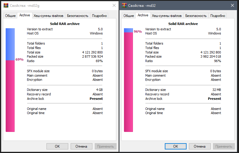

C01d
EugeneRoshal
If no modifier is present, megabytes are assumed for -md<size> and gigabytes for -mdx<size> switch, so -md64m and -md64 or -mdx8 and -mdx8g are equal.
Вроде все сделал правильно и явно указал:
-mdx32 или -mdx32g
Но в итоге все равно получаю 32mb архив:
Но при
-md32g и -md32 получаю правильный архив:
Использовав:
"Rar.exe" a -r -ep1 -m5 -mdx32g (-md32g) -mcd+ -mce+ -mcl+ -mcx+ -s -qo- -htb -k -t "D:\Archive".rar "D:\Folder"
EugeneRoshal возможно ли, что ошибка где-то с моей стороны?
