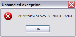

Друзья, помогите разобраться. Диск вставлен, запускаю версию 1.3, в ответ:
с последующим зависанием. Как побороть?
Пробовал менять интерфейс со встроенного на ASPI - при вставке диска комп ушел в синий экран. Ставил старые версии - 0. Пробовал на виртуальной виндовс 7 - сабж говорит, что диск не содержит аудиодорожек.
