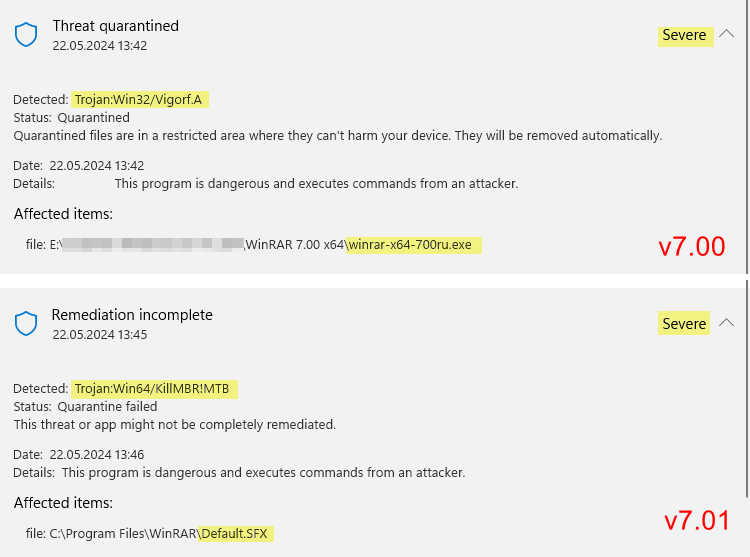

Win11 Microsoft Defender агрится
Всего записей: 9398 | Зарегистр. 14-09-2020 | Отправлено: 14:33 22-05-2024
Базки 1.411.280.0 - не агрится.
Всего записей: 34273 | Зарегистр. 15-09-2001 | Отправлено: 14:51 22-05-2024
