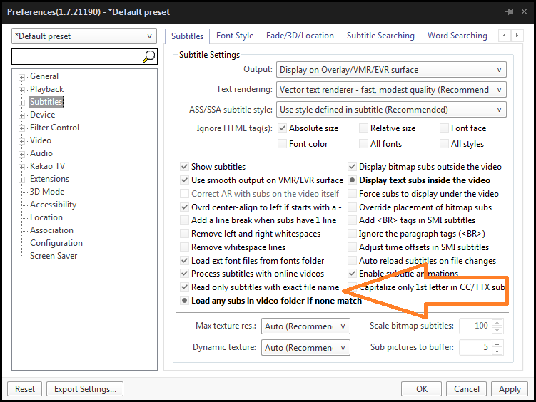

    AlexDAT
    mihas83 недавно добавлена опция для загрузки субтитров. Можно попробовать изменить настройки:

    AlexDAT
    у меня в 1.7.21126 нет чек-бокса "Read only..."

    7sh3
    AlexDAT
    да на самом деле мутная опция, в папке частично совпадающие с именем видеофайла подхватятся, если рядом с файлом нет, а если переименовать допустим в xxx то будут подключены

    AlexDAT
    mihas83 раз только с одним фильмом, то можно не заморачиваться и добавить (открыть) субтитры вручную через меню плеера.
    Поэтому и написал недавно, включая отправку скриншота с номером версии.

    mihas83
    7sh3
    какой этот?
    В последней твоей сборке, до нажатия на циферки внизу слева показывало оставшееся время до конца фильма.
    После нажатия - сколько прошло.
    если совпадают, то эти сабы должны быть в списке выбора, кнопка или клавиша L
    Даже после Load subtitle... они там не появляются.
    AlexDAT
    В том то и дело, что они не появляются...
