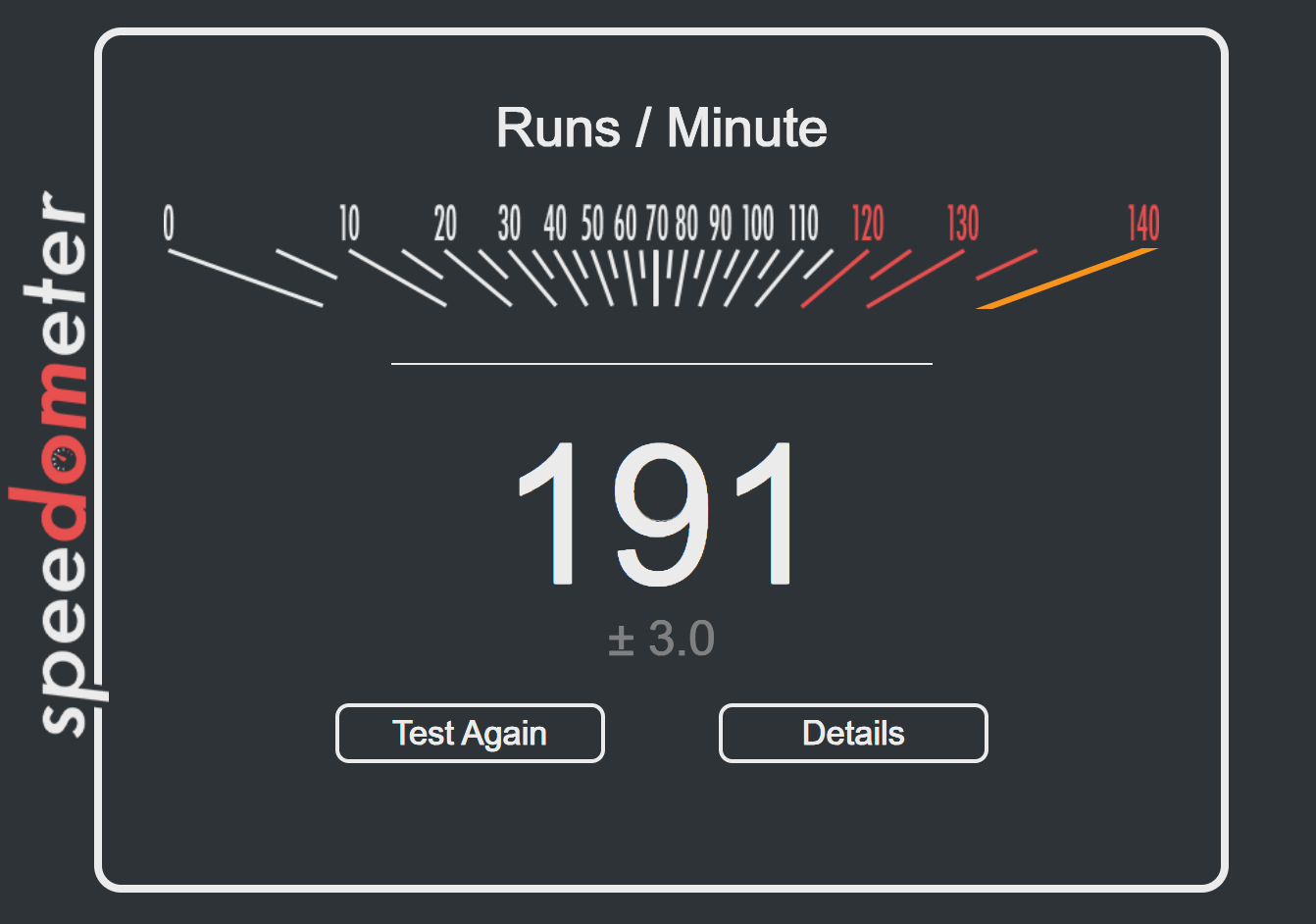

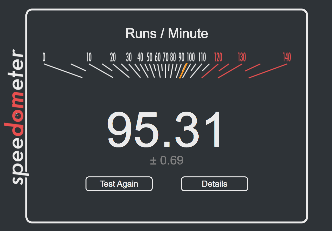

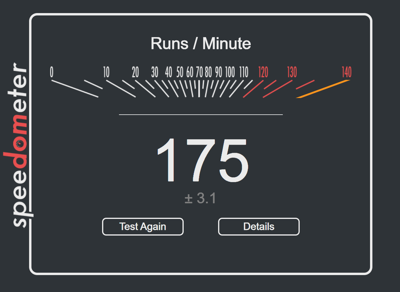

RuMan1984
Ungoogled Chromium v.115.0.5790.93-r1148114 >= Windows 10
что-то перекрутил со сборок 114.0.5735.110-1+
По браузерным тестам беда!
https://github.com/macchrome/winchrome/issues/106
Всего записей: 178 | Зарегистр. 14-02-2019 | Отправлено: 14:05 13-07-2023
sexyseven
RuMan1984
Есть такое, тоже обратил внимание... Вот последний 115
А вот 114.0.5735.110-1
Профиль один и тот же.
Всего записей: 678 | Зарегистр. 02-08-2011 | Отправлено: 14:26 13-07-2023 | Исправлено: sexyseven, 14:27 13-07-2023
