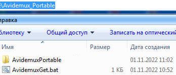

    Просто распакуй ZIP и переименуй avidemux.exe в avidemux-portable.exe. Не забудь подкинуть со старой версии папку settings, если хочешь старые настройки затащить.
    Для удобства это даже автоматизируется батником: AvidemuxGet.bat. Само найдёт на последний ZIP, скачает, распакует, переименует ЕХЕ в portable.
    Аналог для релизной версии: AvidemuxGet.bat. Без поиска, ручной выбор любого релиза.
    Традиционно понадобится 7-Zip по стандартному пути в Program Files.
    Если у тебя свежая Win10, то ночнушку из ZIP можно ещё и распаковать пошиком без помощи 7zip: AvidemuxGet.bat. Само найдёт на последний ZIP, скачает, распакует, переименует ЕХЕ в portable.
    Всего записей: 20514 | Зарегистр. 04-11-2010 | Отправлено: 01:35 01-11-2022 | Исправлено: insorg, 03:07 01-11-2022

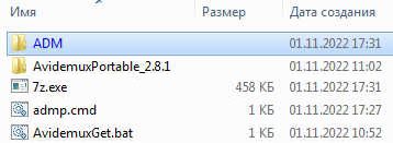

    ALEX_45_ORP
    в папке ADM ничего чистить предварительно не нужно и мои настройки там сохранятся для новой версии??
    Всего записей: 1621 | Зарегистр. 10-12-2017 | Отправлено: 21:26 01-11-2022
    лишней возни прибавится
    Попробовал на своей заготовке, всё работает  с курлой однострочником красиво. Счастлив и доволен.
    Всего записей: 20514 | Зарегистр. 04-11-2010 | Отправлено: 22:02 01-11-2022
    ALEX_45_ORP
    Ничего чистить не требуется. Начинка просто обновится, настройки вообще не поменяются.
    Я вот отдохнул, теперь можно дальше возится. Есть задумки, погляжу что выйдет.
    Наваял - admp.cmd (код скопировать в Блокнот-е и сохранить текст под именем admp.cmd):
    @echo off
    setlocal enableextensions
    set wd=%cd%
    curl -ls http://www.avidemux.org/nightly/win64/ | findstr /r /c:"href=\'\.\/avidemux_r[0-9][0-9][0-9][0-9][0-9][0-9]_win64Qt5_[0-9][0-9][0-9].zip\' class=\'name\'" > link.txt
    set wrk=""
    for /f "tokens=2" %%A in (link.txt) do (set wrk=%%A)
    del /f/q link.txt > nul
    Set nm=%wrk:~8,33%
    cURL -C - -LRZOs http://www.avidemux.org/nightly/win64/%nm%
    7z x %nm% -y -o%wd%\ADM > nul
    if exist %wd%\ADM\avidemux_64 (xcopy /e/q/y ADM\avidemux_64\* ADM > nul && rmdir /s/q ADM\avidemux_64 > nul && del /f/q %nm%> nul)
    move /y ADM\avidemux.exe ADM\avidemux-portable.exe > nul
    start /i ADM\avidemux-portable.exe
    exit
    - достаточно запустить и подождать - сработает молча (сообщения отключены чтоб маленьких не пугать).
    При  запуске/обновлении admp.cmdт  скачает последнюю доступную на сервере версию в ZIP архиве, распакует его, подчистит за собой мусор и запустит готовую портативку.
    Второй раз и далее запускаем её через вызов ADM\avidemux-portable.exe (для удобства пользования на него есть смысл сделать ярлык - ПКМ -> Создать ярлык).
    Как вариант - готовый набор инструментов из серии "Всё своё ношу с собой!" - admp.cmd + curl + SSL сертификаты (нужны проверки подлинности серверов) + 7z в архиве под Win64 -admport_x64.zip.  Архив распаковать куда вам надо и пользоваться.
    Портативка будет создана в подкаталоге ./ADM каталога откуда запущен admp.cmd .
    fix typo

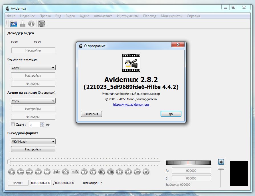

    Пример работы набора:
    новая портативка, первый запуск, настройки по умолчанию, Win7 SP1 ru-RU ...
    Всего записей: 35452 | Зарегистр. 31-07-2002 | Отправлено: 23:08 01-11-2022 | Исправлено: Victor_VG, 00:36 02-11-2022
