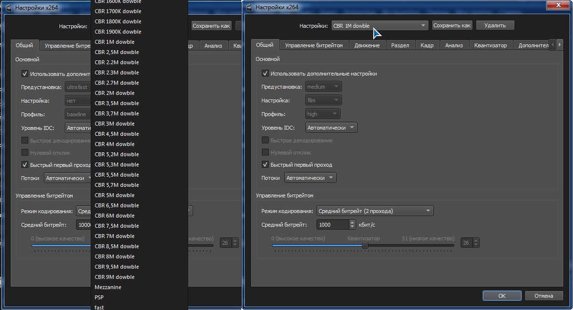

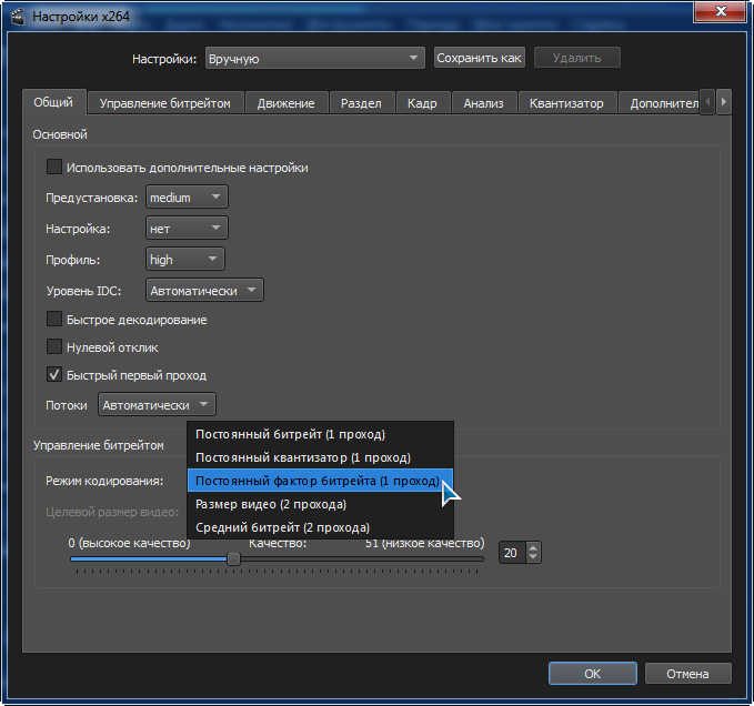

    Вот есть еще такой вопрос:
    какие настройки в х264 выставить для того чтобы получался минимальный размер файла, с невидимыми для глаза ухудшением видео? (в основном это короткие видео, с размером не более 848х464)
    Всего записей: 1625 | Зарегистр. 10-12-2017 | Отправлено: 13:06 02-11-2022 | Исправлено: ALEX_45_ORP, 13:07 02-11-2022
    ALEX_45_ORP
    Удобнее всего использовать готовые шаблоны - Avidemux_H264_settings.zip. В архиве инструкция (readme.txt) куда их распаковать - для установочного варианта в "%USERPROFILE%\Application Data\avidemux\pluginSettings", для портативки в "<avidemux_appdir>\settings\pluginSettings". После распаковки архива эти шаблоны настроек сразу станут доступны в программе из меню "Видео : Настройка".
    Для Н.264 848х464 в большинстве случаев в зависимости от сцены - чем более она динамична, тем ьолее выскоий битрейт потребуется, хватит битрейта ~ 1 Мб/с, но не стоит ставить значение менее 250 Кб/с (в шаблоне стоит 1000) - видео станет нечётким.
    В то же время если основной в ролике явлется аудио дорожка, а видео или статичная картинки или почти не двигается, но я встречал и записи лекций по спец. разделам дискретной и тензорной математики, а так же теории струн с битрейтом 230 - 260 Кб/с в разрешении 720р при 25 fps где графика чертежи, графики, формулы меняется редко, движения лектора не смазаны, плавные и в итоге видео компактное, но не утомляет зрителя, задача решена и почти двух часовая лекция влезает в файл 280 МБ вместо типичных >= 1,7 ГБ для HD видео.
    Всего записей: 35505 | Зарегистр. 31-07-2002 | Отправлено: 14:37 02-11-2022
    ALEX_45_ORP
    установил, но пока не разобрался - поставил CBR1М - файл получился в три раза больше, чем по умолчанию когда стояло ...)))
    Всего записей: 1625 | Зарегистр. 10-12-2017 | Отправлено: 15:04 02-11-2022
    neorion
    ALEX_45_ORP
    Дефолтные настройки вполне нормальные. Можешь увеличить 20 до 23 (выше - хуже качество). Задать предустановку slower или тяжелее, профиль high.
    Всего записей: 448 | Зарегистр. 02-10-2022 | Отправлено: 16:20 02-11-2022
    ALEX_45_ORP
    Мои шаблоны рассчитаны на режим "CBR, 2 прохода" (Средний битрейт (постоянный), 2 прохода) когда на первом проходе собирается статистика, а на втором происходит собственно сжатие с достаточно высоким качеством, профилем кодирования H.264 High и совместимостью с Blue Ray что обеспечивает отсутсвие проблем на стационарных DVD плеерах, программы же обычно воспроизводят всё что подсунешь.
    Естественно, что чем выше битрейт кодирования, тем больше размер выходного файла. Умолчаний тут нет, но если считать "умолчанием" битрейт на видео хостингах, то они используют в разы меньший чем требуемый стандартами MPEG битрейт с профилями кодирования Basic или Main для увеличения числа хранимых файлов. А от выбора профиля кодирования : Basic -> Main -> High зависит чёткость изображения и точность цветопередачи кадра.
    Всего записей: 35505 | Зарегистр. 31-07-2002 | Отправлено: 22:56 02-11-2022

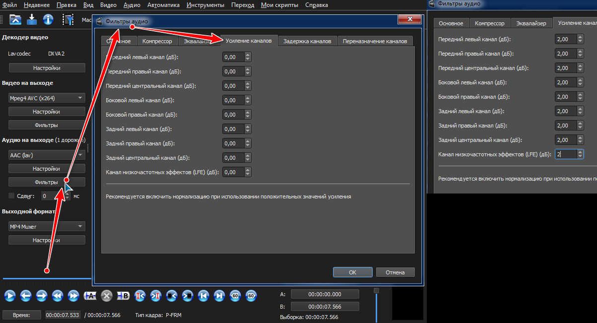

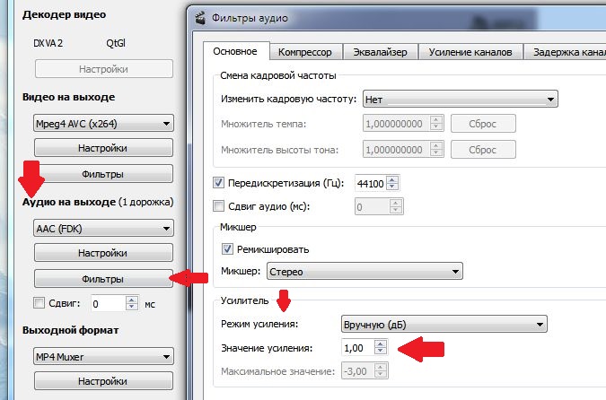

    Камрады, а как при перекодировании увеличить громкость звука, какой ползунок плюсить? Скажем, исходный звук в фильме 56% - а чтобы до 100% его довести бы..
    Извиняюсь за возможно, нубские вопросы, но я долгое время сижу на игле XviD4PSP81 - так она ваще почти год не обновлялась, хотя новые дровишки регуляно выпускаются.. Там уже привык к настройкам и управляющим, а тут практически многое в первый раз.. ) Не серчайте!
    Всего записей: 184 | Зарегистр. 22-10-2022 | Отправлено: 10:31 05-11-2022

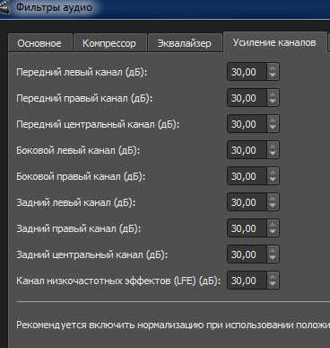

    ALEX_45_ORP
    Blazzzer
    нашел только здесь, однако после экспериментов звук, на слух, так и не увеличился в клипе ...
    сделал на 30 все каналы (это максимум) - громкость увеличилась, работает.

    V0lt
    Blazzzer
    Очень нубские. На первой вкладке окна "Фильтров аудио" есть "Усилитель". Находится простым прокликиванием кнопочек.
    PS: Если звук многоканальный (5.1 и выше), то низкий уровень звука сделан специально, чтобы не было перегруза при микшировании в стерео. Поэтому увеличивать громкость многоканального звука как правило не требуется, этим должен заниматься плеер или ресивер.

    ALEX_45_ORP
    Blazzzer
    Идём сюда:
    только учитываем, что db (db(A)) величина логарифмическая: dB = 20lg(X/Y) , а dB(A)= 10 lg(X/Y), где lg десятичный логарифм отношения величин!

    ALEX_45_ORP
    спс, попробовал, работает (про логарифмичность правда ни бельмеса не понял, поэтому на максимуме (40) сразу нарвался на искажение при усилении - сделал 25 вполне сносно усилилось)
    Всего записей: 1625 | Зарегистр. 10-12-2017 | Отправлено: 11:51 05-11-2022
    ALEX_45_ORP
    ППР: dB =20*lg(X/Y), например 0dB =1 ,  +3dB ~= 1,41 , +6dB = 2 , +10dB ~= 3,16 , +20dB = 10 , +40dB = 100 , +60dB = 1000 , -3dB ~= 0,707 , -6dB = 0,5 , -10dB ~= 0,316 , -20dB = 0,1 , -30dB = 0,0707 , -36dB ~= 0,015 и т.д. и соответствуют отношению уровней сигнала (напряжений), а значения в db(A) "акустические  dB" соответствуют его мощности...

    Обычно достаточно поставить "Значение усиления:" 3,00 что приведёт к двукратному увеличению громкости звука в динамиках, а величина 40 это не просто дичайший перебор, это команда "Усилить громкость звука в 10000 раз", что гарантировано приведёт к перегрузке усилителя и "весёлым" эффектам типа хрипов, а если он мощнее подключённых динамиков, то к их сгоранию и прочим "радостям"....
    Всего записей: 35505 | Зарегистр. 31-07-2002 | Отправлено: 12:25 05-11-2022
    ALEX_45_ORP
    весьма любопытно стало, я сделал 40, а потом запустил этот файл у себя на лэптопе, правда громкость была на треть на нем, а если б полная была неужели бы могли вылететь динамики лэптопа??
    Всего записей: 1625 | Зарегистр. 10-12-2017 | Отправлено: 12:44 05-11-2022 | Исправлено: ALEX_45_ORP, 12:48 05-11-2022
    neorion
    Идём сюда
    Лучше выставить Авто. Максимальное значение -1 dB.
    Тогда просканит громкость и увеличит сколько нужно до -1 dB. Если самому крутить, то может быть клиппинг.
    Можно конечно и до 0 dB. Но после энкода и ресемплинга уровень немного увеличится и чтобы не было клиппинга, лучше указать -1 dB.
    Всего записей: 448 | Зарегистр. 02-10-2022 | Отправлено: 12:48 05-11-2022
    Blazzzer
    т.е. мне надо ставить 2,00 Ибо исходник 67%.. Тада по мне будет, да, Вить?
