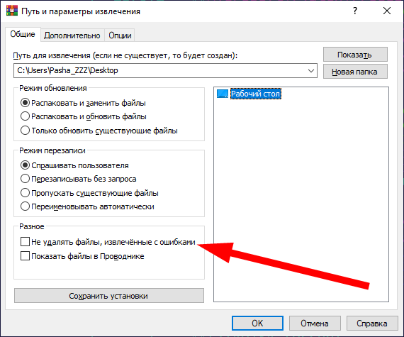

Ligre
Интернет-сервис для удаленной загрузки выдал мне zip-архив файлов, которые мне нужны. После загрузки, я не смог его распаковать через Winrar. Ошибки контрольной суммы.
Вернувшись на сайт, увидел примечание от сервиса: "Для того чтобы разархивировать архив под Windows используйте 7-Zip и игнорируйте все ошибки CRC32. Архив не битый, в нём просто нет CRC32-сумм, поскольку он сформирован на лету."
И действительно, воспользовавшись 7-Zip, архив я извлек и с файлами все в порядке. 7-Zip тоже жаловался на ошибки при извлечении, но все извлек "как есть".
Как добиться того же от Winrar? Он хотя бы умеет так?

Я обычно распаковываю файлы через ПКМ - "Извлечь в папку". В GUI, наверно, бываю раз в год.
После того, как Winrar вывалил на меня ошибки, я подумал что архив битый. Но узнав инфу от сервиса, я пошел в настройки Winrar (winrar.exe - Настройки - Параметры). Ничего там не нашел, и подумал уже что Winrar не распакует мне файлы, но сомнения остались. Пришел сюда, и выше Pasha_ZZZ мне наглядно показал где искать заветную опцию. С ней распаковывается, как 7-zip (я так понимаю, там она по умолчанию включена).
Архив вот - https://cloud.mail.ru/public/viwJ/KXhZ13YNW
В архиве 24 файла, 13 из них Winrar распакует, на остальные жалуется.
С опцией "не удалять файлы с ошибками" распакует все.

uShell
Да, умеет. В GUI внизу диалога распаковки есть галка "Оставлять повреждённые файлы" ("Keep broken files"), в консоли её включает параметр -kb.
