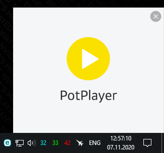

    Здравствуйте.
    Как отключить всплывающее окно в трее. Давно не обновлял плеер, не могу найти.
    Сборка от SamLab.
