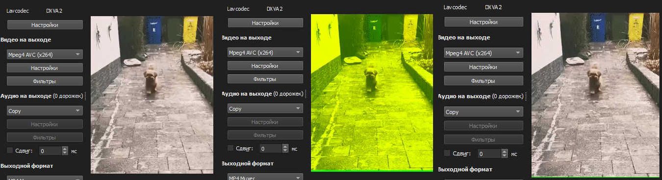

    ALEX_45_ORP

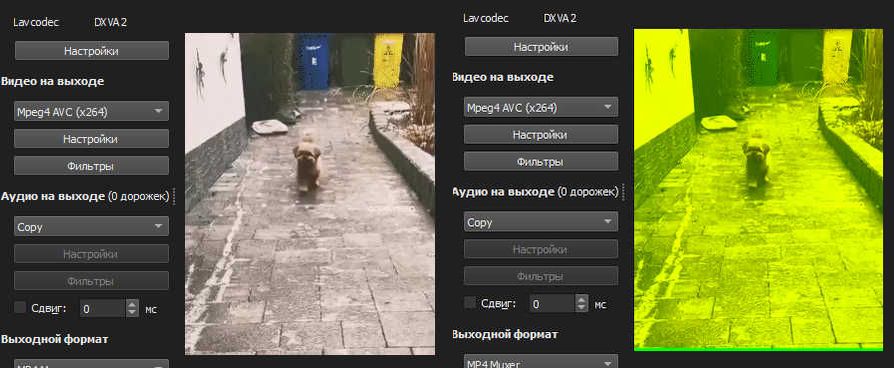

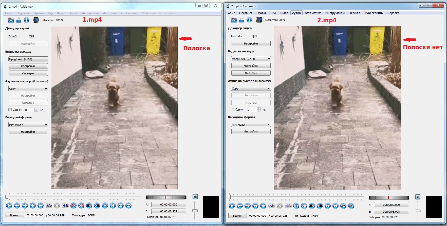

    вот любопытство под новый год разбирает нездоровое:
    почему одно видео нормально открывает ADM, а второе с лимонным фильтром?
    Всего записей: 1621 | Зарегистр. 10-12-2017 | Отправлено: 12:09 27-12-2022 | Исправлено: ALEX_45_ORP, 13:23 27-12-2022

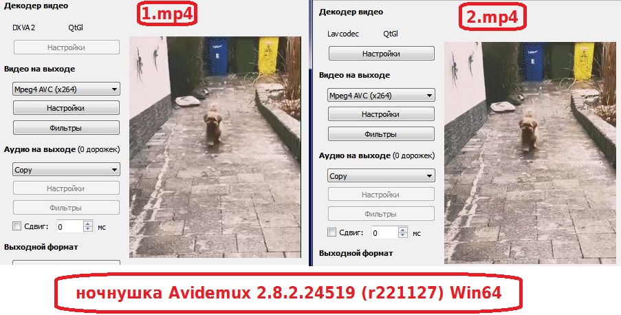

    neorion
    ALEX_45_ORP
    Потому что второе видео имеет нечетную высоту 250x323.
    У меня кстати второе видео нормально декодится, только внизу маленькая зеленая полоска. Наверное потому что декодирование софтовое (не DXVA2, а RGB).
    Всего записей: 448 | Зарегистр. 02-10-2022 | Отправлено: 13:15 27-12-2022
    ALEX_45_ORP
    neorion
    точно, изменил 250х322 лимонный фон исчез, но маленькая зеленая полоска есть, ну просто чудеса ...новогодние ))
    Всего записей: 1621 | Зарегистр. 10-12-2017 | Отправлено: 13:28 27-12-2022

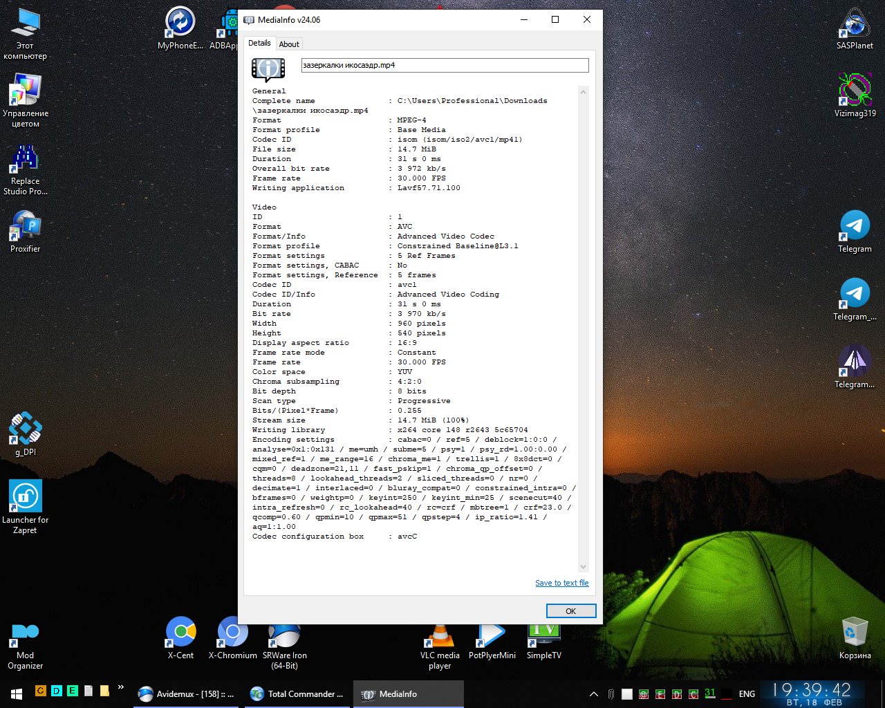

    ALEX_45_ORP
    Разница в форматах:
    у первого:
    Профиль формата                          : Baseline@L1.2
    Параметр CABAC формата                   : Нет
    Цветовое пространство                    : YUV
    Субдискретизация насыщенности            : 4:2:0
    Битовая глубина                          : 8 бит
    у второго:
    Профиль формата                          : High 4:4:4 Predictive@L1.2
    Параметр CABAC формата                   : Да
    Субдискретизация насыщенности            : 4:4:4

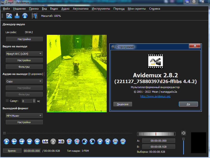

    Обновитесь - в Avidemux 2.8.2 r221127 win64 сего явления нет:
    и если что можно поставить последний LAV - судя по скрину она умеет его звать.
    Всего записей: 35452 | Зарегистр. 31-07-2002 | Отправлено: 13:33 27-12-2022
    ALEX_45_ORP
    Victor_VG, ага, спс, ща запущу ваш батничек ....
    Всего записей: 1621 | Зарегистр. 10-12-2017 | Отправлено: 13:35 27-12-2022 | Исправлено: ALEX_45_ORP, 13:36 27-12-2022
    neorion
    Высота тут не играет роли. Различие в кодировании цвета. Старый ADM не всё понимал.
    Всего записей: 35452 | Зарегистр. 31-07-2002 | Отправлено: 13:37 27-12-2022

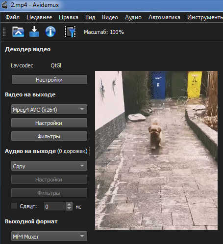

    ALEX_45_ORP
    отработал "без шуму, без пыли" ..., всё подчистил за собой - красота!
    однако у меня явление продолжает присутствовать и после обновления??   ... похоже эта  собаченция еще где-то и порылась у меня, а не только подскользнулась  ))
    может сюда подкините с разъяснением как сделать так, чтоб при автоматич. обновлениях батником этот LAV не исчезал?
    Всего записей: 1621 | Зарегистр. 10-12-2017 | Отправлено: 13:38 27-12-2022 | Исправлено: ALEX_45_ORP, 14:41 27-12-2022
    ALEX_45_ORP
    Правка -> Настройки -> Видео -> Метод вывода видео: OpenGL, и там же Драйвер SDL: OpenGL
    а DXVA будет дурить с цветами краями изображений (масштаб паревью 2:1):
    А батник admp.cmd настройки не трогает, совсем ибо так задумано. Они лежат в файле ./settings/config3. Ну, коли совсем прижмёт, то конфиг можно в ee/edit/vim или ином текстовом редакторе поправить (кодировка ANSI) секция features
    "features" : {
            "swap_if_A_greater_than_B" : true,
            "saveprefsonexit" : true,
            "ignoresavedmarkers" : false,
            "reuse_2pass_log" : false,
            "audiobar_uses_master" : false,
            "threading_lavc" : 0,
            "cpu_caps" : 268435455,
            "cache_size" : 16,
            "shared_cache" : false,
            "mpeg_no_limit" : false,
            "dxva2" : false,
            "dxva2_override_blacklist_version" : false,
            "dxva2_override_blacklist_profile" : false,
            "vdpau" : false,
            "xvba" : false,
            "libva" : false,
            "videotoolbox" : false,
            "enable_opengl" : true,
            "filter_preview_canvas_opengl" : true,
            "cap_refresh_enabled" : false,
            "cap_refresh_value" : 100,
            "sdlDriver" : "",
            "use_last_read_dir_as_target" : false,
            "swap_mouse_wheel" : false
     - после беглой настройки новой копии.
    Всего записей: 35452 | Зарегистр. 31-07-2002 | Отправлено: 14:01 27-12-2022 | Исправлено: Victor_VG, 14:21 27-12-2022
    ALEX_45_ORP
    Victor_VG железно, и без перекодировки лимонного фильтра нет
    Всего записей: 1621 | Зарегистр. 10-12-2017 | Отправлено: 14:26 27-12-2022
