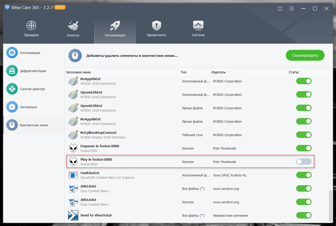

    Maxim_um
    Можно как-то из контекстного меню проводника убрать пункт "Open in foobar200", оставив только "Enqueue in foobar200"? Если случайно добавишь что-то через первый пункт, весь плейлист испаряется, а это плохо.
    Всего записей: 1550 | Зарегистр. 11-11-2008 | Отправлено: 16:18 27-07-2025
    sexyseven
    Maxim_um
    Я через WiseCare365Portable убрал.
    Всего записей: 675 | Зарегистр. 02-08-2011 | Отправлено: 16:32 27-07-2025
