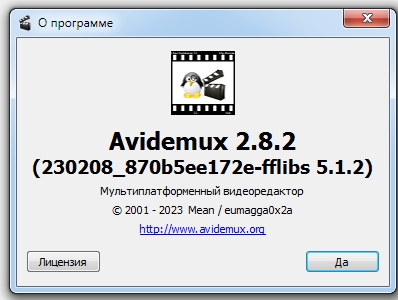

    Avidemux 2.8.2 (nightly) от 12.02.2023
    Linux:
    appImage4Buster Feb 12 2023 2:02 PM | appImage4 Feb 12 2023 1:47 PM
    macOS X:
    osx_monterey Feb 12 2023 6:17 PM
    Windows:
    win64 Feb 12 2023 1:55 PM | vsWin64 Feb 12 2023 2:35 PM
    Что нового
    Этот выпуск исправил ошибки:
    - Fix codec_tag in AVCodecContext not set appropriately
    - Fix NVENC-based encoders not enabled in bundled libavcodec on Windows, do not mark as unredistributable
    - initialize to black this prevent green flash on video loading
    Гляну в работе позднее.

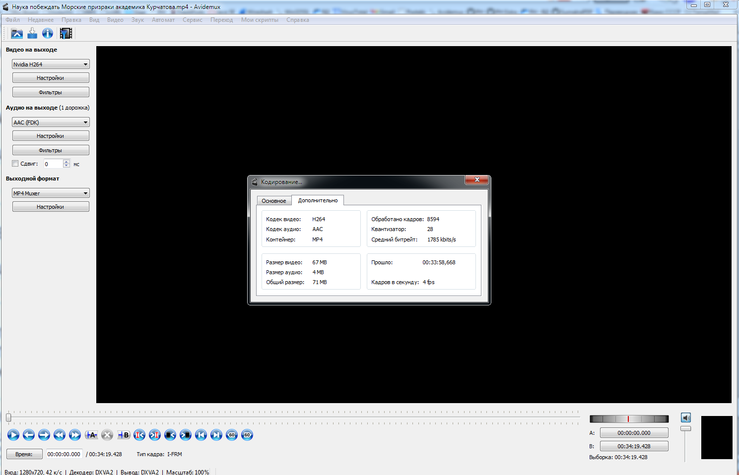

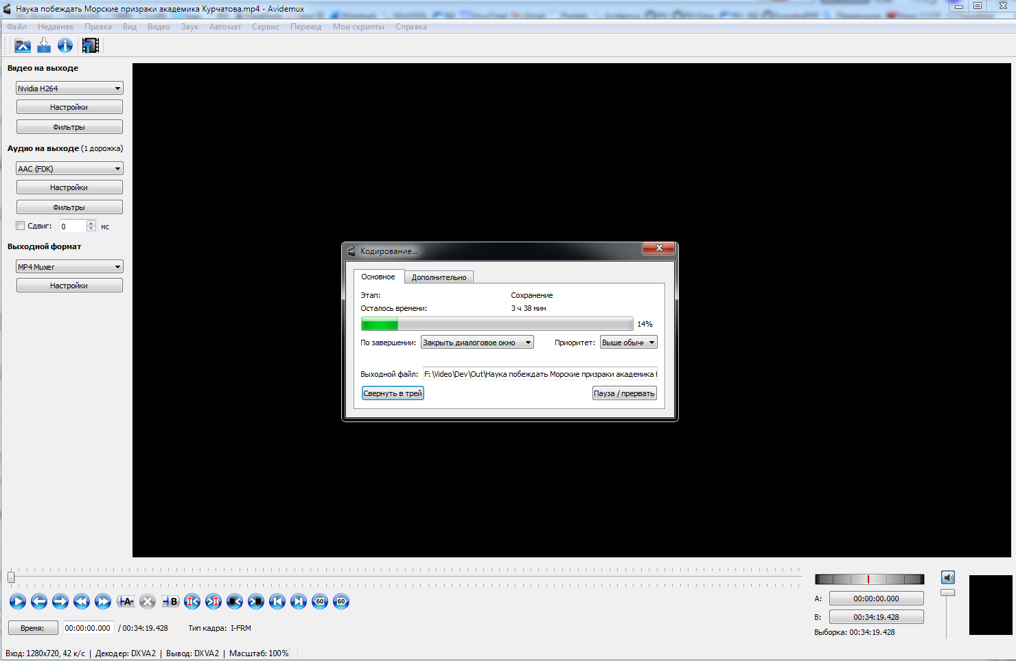

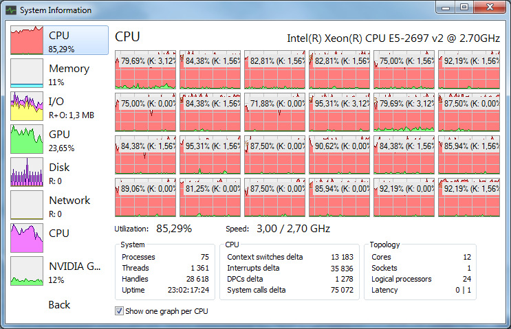

    Лови под раздумку - ADM v2.8.2.23043 x64, обрезаем чёрные поля (Кадрирование) 1920х1080 -> 1440х1080:
    кстати - использование ЦП на 85,3% в режиме турбо означает "на базовой частоте процессор загружен полностью, нужно поднимать тактовую частоту чтобы машина откликалась на команды"

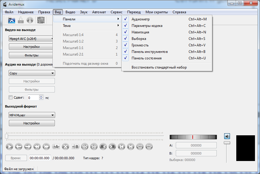

    Подскажите, есть возможность отключить не нужные фильтры или удалить их как то, что бы они не отображались?
    Всего записей: 19 | Зарегистр. 12-10-2022 | Отправлено: 20:55 06-04-2023
    good beetle
    В подкаталоге./plugins/videoFilters удалите нежелательные для вас модули.
    Всего записей: 35447 | Зарегистр. 31-07-2002 | Отправлено: 21:34 06-04-2023
