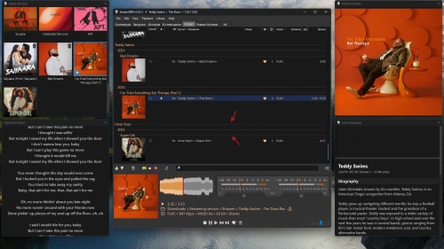

    Всё наоборот, через одно место выходит.
    В настройках цвета CUI, для Playlist view делаем желаемый цвет item foreground имея ввиду, именно полоски, а не текст.
    Текст в плейлисте глобально изменится, но текст в отличии от этих полос можно настраивать.

    Теперь в DUI полоски группировки слепят
