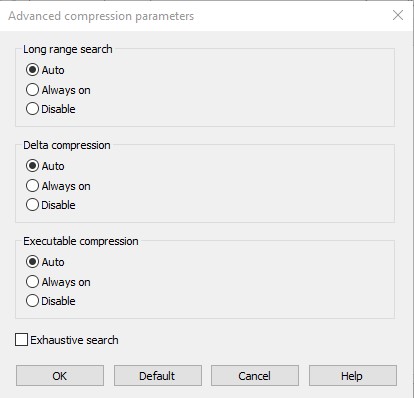

Евгений, а я все равно опять к вам:
поставил английскую Beta 2, в файле rar.ini у меня -mcx+ написано, когда выбираю добавить в архив правой кнопкой, все опции из rar.ini для сжатия нормально показываются, а -mcx+ показывается, что выключен:
в .ini он есть и что характерно, работает, но не отображается включенным.
