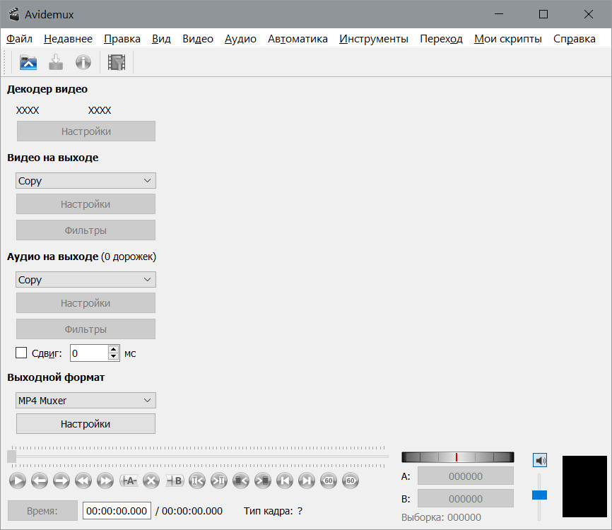

    Accessisdenied
    "Экранная лупа" увеличивает, а мне надо не увеличить, а уменьшить и не часть экрана, а всё окно прогрвммы чтобы поместилось.
    Всего записей: 1514 | Зарегистр. 01-11-2011 | Отправлено: 12:37 10-07-2023
    Galaxoid
    Accessisdenied
    Смотрите, у меня вот так в оконном режиме, если я правильно понял о чем вы. Windows 10, 1920 на 1080, системный масштаб 135%. Версия AviDemux 2.8.1.
    Всего записей: 193 | Зарегистр. 03-10-2021 | Отправлено: 16:30 10-07-2023
    kenko2
    Galaxoid
    Avidemux Nightly 2.8.2, W11, Масштаб 150% -
    https://i.imgur.com/PU4f3Rq.png
    Всего записей: 4789 | Зарегистр. 10-11-2005 | Отправлено: 14:57 11-07-2023
    Galaxoid
    kenko2
    Выше шла речь про оконный режим, а у вас полноэкранный.
    Я попробовал также, на полный экран и 150% масштаб. У меня тоже получился неправильный интерфейс. Как вариант, можно переопределить режим DPI на системный, интерфейс больше не ломается, но изображение будет размытым.
    Всего записей: 193 | Зарегистр. 03-10-2021 | Отправлено: 17:59 11-07-2023
    kenko2
    Galaxoid
    Прогой с "размытым" фейсом постоянно пользоваться это изврат. Для разовых акций этот костыль наверное подойдет. Если интересно, мне тут еще одно решение подсказали. Но оно, увы, почему-то не на всех файлах срабатывает.
    Всего записей: 4789 | Зарегистр. 10-11-2005 | Отправлено: 19:54 11-07-2023
    Galaxoid
    kenko2
    спасибо, но просто я на 135% масштаба сижу, 150% для меня крупновато.
    еще вариант. поставьте 149% и тогда интерфейс приложения не ломается. не могу определить насколько разница со 150%, посмотрите, может вам подойдет.
    Всего записей: 193 | Зарегистр. 03-10-2021 | Отправлено: 22:03 11-07-2023
    kenko2
    Galaxoid
    У меня этот параметр не активен ("серый"), может дисплей не поддерживает.
    Всего записей: 4789 | Зарегистр. 10-11-2005 | Отправлено: 11:19 12-07-2023
    Galaxoid
    kenko2
    в параметрах экрана где масштаб настраивается, нужно нажать "Дополнительные параметры масштабирования" и откроется окно где можно ввести своё значение.
    Всего записей: 193 | Зарегистр. 03-10-2021 | Отправлено: 14:29 12-07-2023
    kenko2
    Galaxoid
    Я же объяснил, параметры эти открываются (в 11 они называются "Настраиваемое масштабирование"), форма ввода есть, но ничего туда ввести нельзя. Впрочем у меня сборка, много всего отключено/вырезано, так что и не удивительно.
    Всего записей: 4789 | Зарегистр. 10-11-2005 | Отправлено: 19:24 12-07-2023

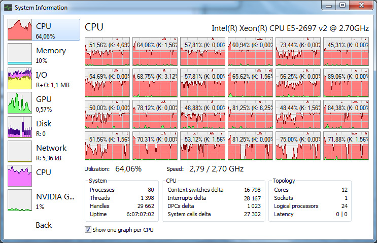

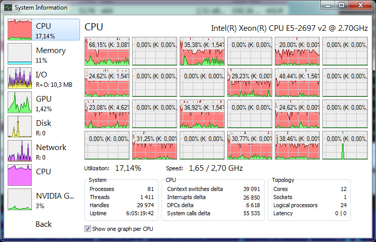

    Реальная работа ночнушки 2.8.2 r230710 - пакетная обработка видео в Avidemux, CBR 2 прохода, резка/склейка, фильтры, суммарная длительность входного видео около 17 часов, объём порядка 94 ГБ:
    шаг 1 из 2 сбор статистики:
    второй проход рендерениг пошёл:
    Всего записей: 35452 | Зарегистр. 31-07-2002 | Отправлено: 08:22 17-07-2023 | Исправлено: Victor_VG, 08:30 17-07-2023
    Avengerr
    Victor_VG, оперативку не жрёт.. Это гут..
    Всего записей: 1354 | Зарегистр. 29-12-2022 | Отправлено: 18:17 17-07-2023

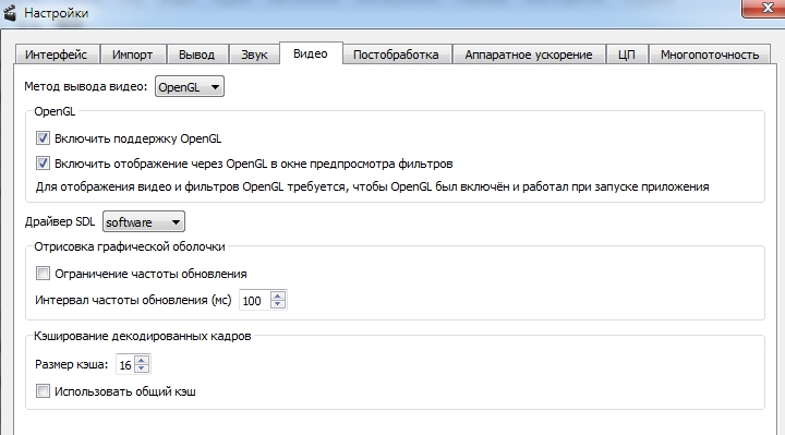

    papanja_084
    Без использования фильтров обработки цвета он при пересчёте не меняется, но если неверно выбран видеодрайвер - тут на экране будет зелёный фон, но само видео это не затронет.
    Могу дать свои конфиги defaultSettings.py и config3 - заменить текущие значения, для Win в %APPDARA%\Aviswmux, для *NIX в ./etc. При правильной настройке вывода видео зелёного фона не будет т.к. его наличие означает "Неверные настройки в Editor - Settings - Video" и собственно там их и меняем:
    Всего записей: 35452 | Зарегистр. 31-07-2002 | Отправлено: 10:54 29-07-2023 | Исправлено: Victor_VG, 10:57 29-07-2023
