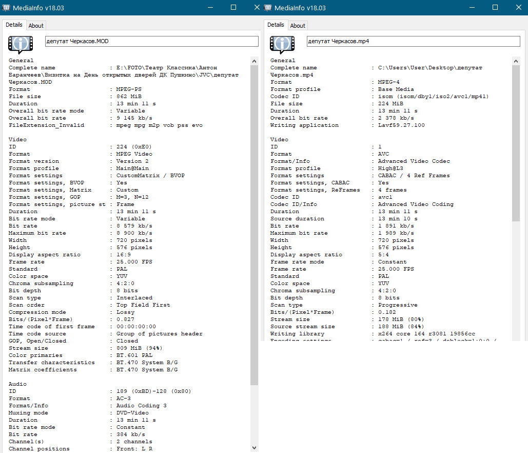

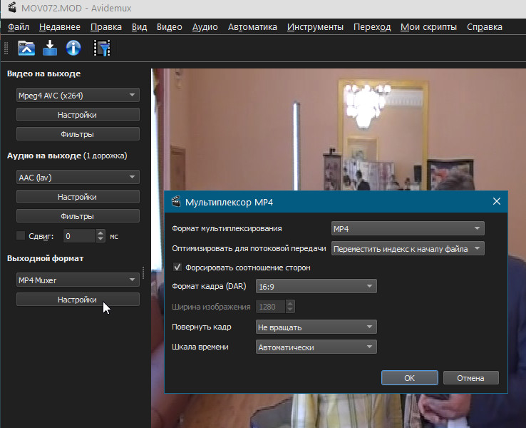

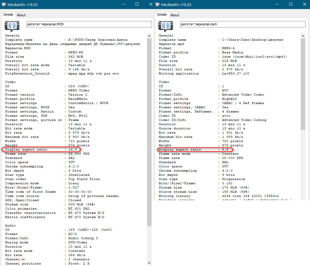

    Подскажите плз (сам совсем отупел)),  как в сабже выставить соотношение сторон, чтобы оно сохранялось как в исходном видео - всё облазил в настройках, но так и не нашел ...
    у меня постоянно из 16:9 делает на выходе 5:4  ...., собака ))

    ALEX_45_ORP
    А какие фильтры применяются? Это их рук дело. У меня таких фокусов нет. Самое большее считает быстро, ну так и машины не самые медленные (в подписи). А если считать на GPU так это ещё быстрее.
     - это я вырезал рекламу, плюс фильтры ASharp + MSharpen + Mplayer delogo 2 наложил. Заодно и видяху лишний раз на перегрев проверил. Час видео считался пять минут. Нормально.

    ALEX_45_ORP
    Victor_VG, Виктор привет, машина у меня нынче достаточно сильная для меня, оперативы так ваще 24Гб, материнка , видяха тоже ок (ты знаешь) - не найду как соотношение сторон оставить исходного файла - если это в фильтрах то где именно??
    кстати, когда перекодирую, то фильтры вообще не трогаю - только меняю формат с MOD на МР4, камера у меня старая JVC пишет, сцука,  в MODе ))
    кажется нашел
    Всего записей: 1625 | Зарегистр. 10-12-2017 | Отправлено: 08:02 28-08-2023 | Исправлено: ALEX_45_ORP, 08:10 28-08-2023
    ALEX_45_ORP
    Так у тебя в исходнике соотношение сторон 5:4 и ADM его не трогает. Только смысла в данном случае делать 16:9 нет - будут дописываться чёрные поля, а это можно и в фильтрах задать при нужде...
    Всего записей: 35514 | Зарегистр. 31-07-2002 | Отправлено: 08:50 28-08-2023 | Исправлено: Victor_VG, 08:52 28-08-2023
    ALEX_45_ORP
    а это что?
    (правда размеры показывает одинаковые  ..., ни хрена въехать не могу где там "собака порылась", как говаривал покойный Горбачев ))
    Всего записей: 1625 | Зарегистр. 10-12-2017 | Отправлено: 09:24 28-08-2023
    ALEX_45_ORP
    Это формат пиксела, а ты глянь размеры кадра - ADM их сохранил ибо указаний менять не получал.
    Всего записей: 35514 | Зарегистр. 31-07-2002 | Отправлено: 10:17 28-08-2023
    ALEX_45_ORP
    Анаморфные пиксели в случае MPEG2 - это 100% случаев. Наследие совместимости с аналоговым ТВ.
    Там всего аж два возможных варианта было - PAL 720x576 50i и NTSC 720x480 60i. А само отображаемое могло быть как 4:3, так и 16:9. Соответственно, пиксели там не квадратные. Всё остальное - лишь набор последствий, не более того.
    Насколько я помню, сабж вроде умеет при перекодировании анаморфа сохранять пропорции пикселя в конечный результат, чтобы плеер потом его использовал. Я так в своё время делал пачку DVD-рипов в AVC, где анаморфное 720х576 имело реальные пропорчии 16:9. Не всякий плеер такое понимал, зато качество максимально возможное и без игры в интерполяцию самого хранимого кадра.

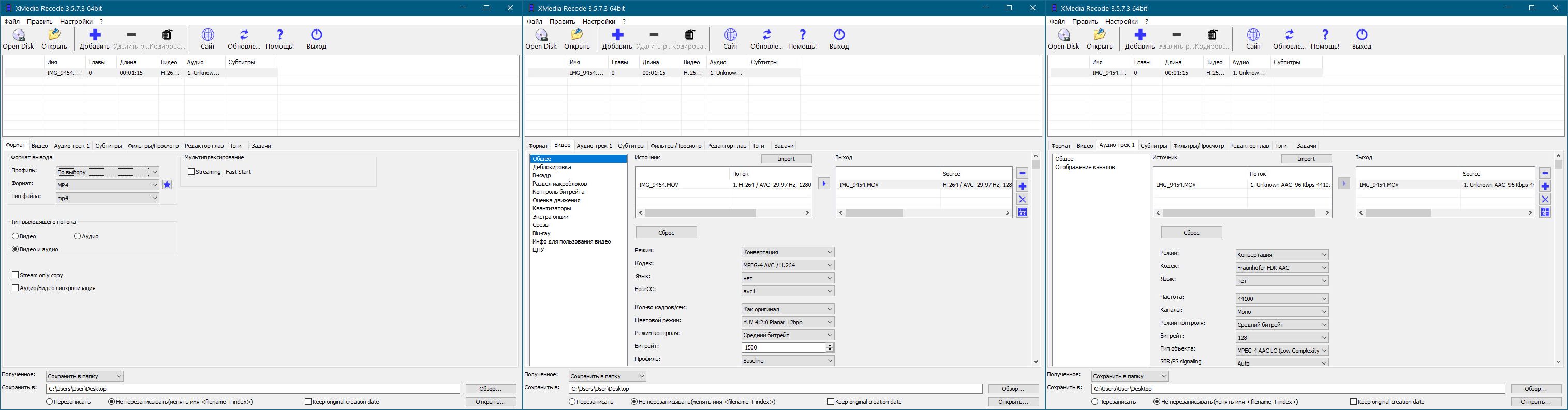

    ALEX_45_ORP
    вот мне интересно стало, а можно мне как-то перепрошить эту камеру на формат мр4?
    euheny
    ну в матрешке же можно выставить
    пробовал в XMedia Recode - нихрена не смог, кнопка перекодировать все время неактивна, а матрешка это MKV какая-то прога?
    Всего записей: 1625 | Зарегистр. 10-12-2017 | Отправлено: 16:34 28-08-2023
    ALEX_45_ORP
    Формат пиксела можно поменять в фильтре Трансформация - swResize - он это умеет, но размер кадра меняется от 0% до 200% и выставить произвольные размеры сторон кадра он не даст - только OpenGL - Масштабирование OpenGL при включении поддержи OpenGL такое умеет.
    В Xmedia Recode кнопка Конвертировать активируется после добавления задания кнопкой +, а - удаляет его.

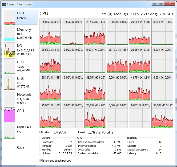

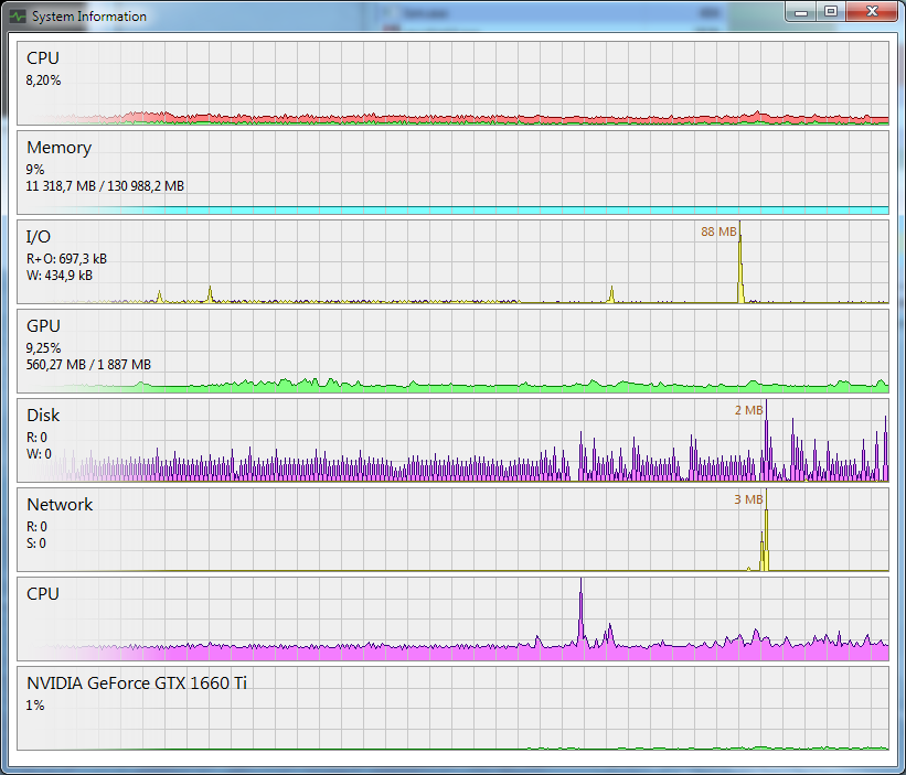

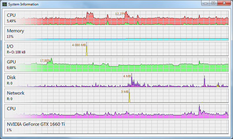

    При предварительной настройке включена поддержка OpenGL, звук Win32, Stereo - т.е. выводится через средства ОС чтобы если в ролике звук есть слышать, выходной формат  видео MP4/AVC (H.264) CBR2p 1700 Kb/s 25 fps воспроизводится на любой старой аппаратуре, статистика первого прохода по умолчанию удаляется, выходной звук STEREO, AAC FDK 44,1 KHz 128 Kb/s - этого достаточно чтобы записать большой симфонический оркестр (30 - 17000 Гц) вместе с органом (25 - 18000 Гц) без среза спектра в полосе 20 - 22000 Гц.
    У меня сейчас она делом занята - AIScale 2х + волновой шумодав для одного старого (1936 г) двух часового семейного видео, что даже на моих машинах будет до вечера считаться. И неплохо "разбегается" по дюжине ядер:
    даже на проходе сбора статистики когда ЦП считать ещё нечего.

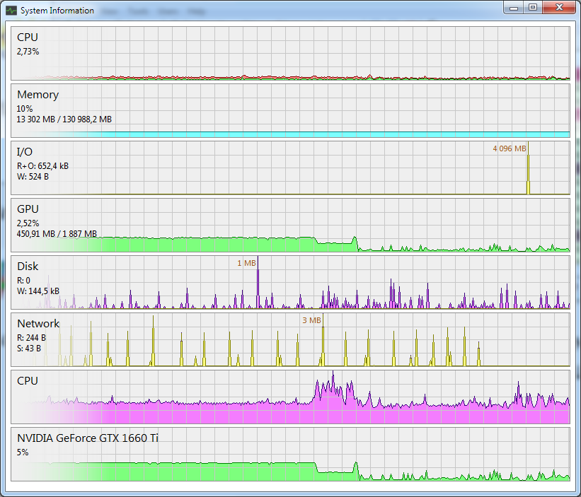

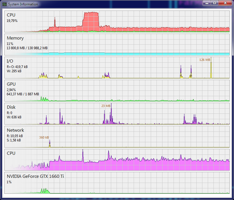

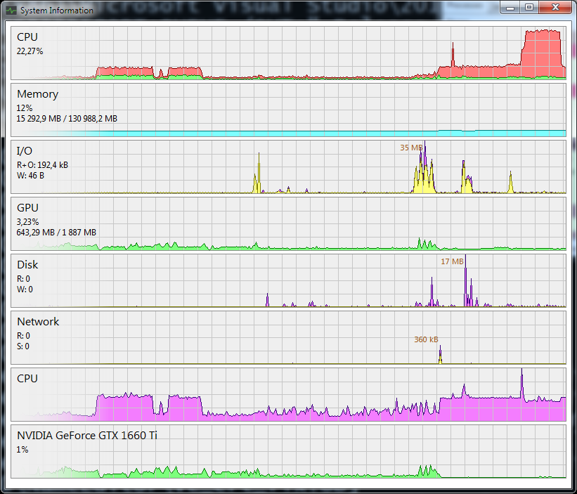

    Ну и сходная задачка решалась на Win64 сборке от 10.07.2023, описание под картинками:

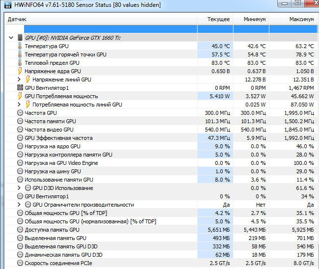

    Сам пользуюсь покадровой резкой выбирая на чём именно считать - на CPU или GPU, по ситуации. Например, вырезаю рекламу с точностью до кадра и накладываю на остаток частичный фильтр. Или вчера пересчитывал именно на GPU склейку трёх часовых фрагментов с обрезкой начальной и конечной заставок в один фильм - мне так удобнее смотреть. А что места обрезки не пришлись на ключевые кадры - так я всё равно поставил кодер Nvidia H264 (GPU), и хотя его видеокодер всё равно задействует только шесть из двенадцати кластеров всё посчиталось минут за десять - задача для машины оказалась очень простой.
    А удалять дублирующиеся кадры ADM умеет, просто я эти ещё ни разу не воспользовался за ненужностью...
    И кстати, отличить то видео что считали на GPU, от того, что считали программно довольно легко по Media Info:
    Например, в аппаратуре частота кадров задаётся кварцевым генератором, но кодер по месту может использовать переменный битрейт видео, даже если выставлен режим "постоянный битрейт". Минимум будет около уставки, максимум может быть в разы выше.
    А при программном кодировании получить вот такую картину:
