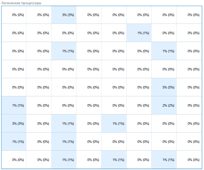

Pasha_ZZZ
EugeneRoshal
Почему-то WinRAR не дает выставить ни в настройках, ни в тесте, кол-во потоков больше 36. Хотя их 72.
Всего записей: 13432 | Зарегистр. 11-03-2002 | Отправлено: 14:05 27-12-2024
EugeneRoshal
А почему много? Архиватор же и так способен не делать лишние избыточные словари, если входящих данных на них не набирается.
Да и подобный полу-солид (если мы говорим не про сам rar, а вообще) как раз таки намного и намного чаще встречается, чем одним сплошным блоком. Те же установщики программ и игр, например. Просто в нынешнем rar их получить достаточно сложно. С теми же 7z, inno, freearc, nsis это проще. Вплоть до того, что даже разные куски (типа data1.bin, data2.bin ...) установщика внутри состоят из аналогично нескольких блоков.
Всего записей: 20550 | Зарегистр. 04-11-2010 | Отправлено: 17:15 27-12-2024
EugeneRoshal
Pasha_ZZZ
Чтобы определить число доступных процессоров, WinRAR считает единицы в маске, возвращаемой GetProcessAffinityMask. Если количество процессоров превышает 64, предыдущие версии Windows делили их на processor groups, не более 64 в группе. Для работы с processor groups существует свое API, которым WinRAR не пользовался. Все равно 64 потока для RAR алгоритма это фактически предел, дальше рост производительности вряд ли будет сколько-нибудь заметным.
Кроме того, у меня просто нет соответствующего железа с более чем 64 потоками для отладки работы с processor groups.
Начиная с Windows 11 и Windows Server 2022, ситуация поменялась:
https://learn.microsoft.com/en-us/windows/win32/api/winbase/nf-winbase-getprocessaffinitymask
"Starting with Windows 11 and Windows Server 2022, on a system with more than 64 processors, process and thread affinities span all processors in the system, across all processor groups, by default."
Вроде как хорошо, приложению не надо заморачиваться с processor groups. Но возникает вопрос - как тогда узнать количество доступных процессоров. Пока что я сделал так - если доступна функция GetActiveProcessorCount(ALL_PROCESSOR_GROUPS) и она возвращает больше 64, используем ее значение. Правда, это будет без учета process affinity mask. Если она недоступна или возвращает меньше 64, считаем единицы в GetProcessAffinityMask. И в любом случае ограничиваем количество потоков 64, так как больше RAR сейчас использовать не умеет.
Я выложил новую сборку бета 2 с этим изменением.

Pasha_ZZZ
EugeneRoshal
Ну да, новая бета сразу 64 выставила...
Всего записей: 13432 | Зарегистр. 11-03-2002 | Отправлено: 17:30 27-12-2024

EugeneRoshal
Pasha_ZZZ
Правда, если Windows старше чем Windows 11 и Windows Server 2022, реально будут использоваться процессоры только одной группы.

Pasha_ZZZ
EugeneRoshal
У меня 10 22h2
Всего записей: 13432 | Зарегистр. 11-03-2002 | Отправлено: 17:51 27-12-2024

Pasha_ZZZ
EugeneRoshal
Только вот беда: проверил, из-за того, что процов 2, система создала 2 группы по 36 логических процов. И WinRAR грузит только половину ядер, вторая группа отдыхает.
Вот вроде описание изменений, как раз для 7ки:
https://plexuk.co.uk/?p=400
Всего записей: 13432 | Зарегистр. 11-03-2002 | Отправлено: 22:33 27-12-2024
EugeneRoshal
Pasha_ZZZ
Я про это и писал выше. Насколько я понял документацию, потоки автоматически раскидываются по всем группам, начиная с Windows 11. В Windows 10 это надо делать вручную с помощью SetThreadGroupAffinity. Но у меня нет компьютера с более чем 64 потоками для отладки работы с processor groups.
Сейчас нашел:
https://learn.microsoft.com/en-us/windows-hardware/drivers/devtest/boot-parameters-to-test-drivers-for-multiple-processor-group-support
Вроде как можно задать несколько processor groups даже на CPU с меньше чем 64 потоками. Если получится, тогда можно будет поразбираться.
Это, кажется, про драйверы.
Что-то пока ерунда получается. После:
bcdedit.exe /set groupsize 2
bcdedit.exe /set groupaware on
и перезагрузки Task Manager вроде как показывает созданные группы, но WinRAR без каких-либо изменений грузит все доступные 24 потока. Хотя по идее должен грузить только два.
Причем это в Windows 10.
