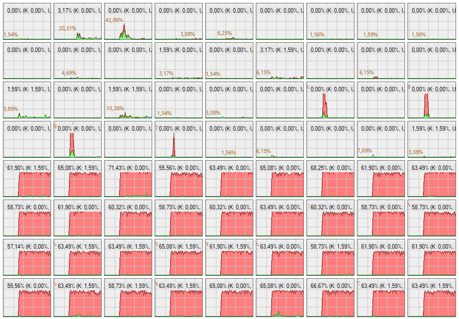

Как будто бы не помогло:
Вроде как только CPU Group 1 в работе.
WinRAR.exe с ЦП от &#8206;28 &#8206;декабря &#8206;2024 &#8206;г. 17:10:43 (14:10:43 UTC).

EugeneRoshal
Отчитаюсь по результатам добавления processor groups. Текущая сборка английской beta 2 поддерживает processor groups. На системе с 72 потоками у Pasha_ZZZ при упаковке в RAR она загружает максимально доступные для RAR алгоритма 64 процессора в двух группах. Предыдущие сборки могли использовать только 36 процессоров в одной группе.
Выигрыш от этого будет виден на числе процессоров больше 64, но не кратном 64.

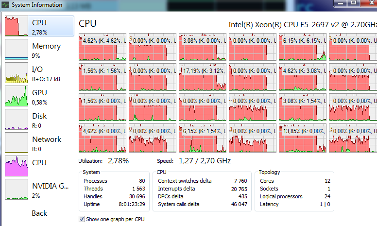

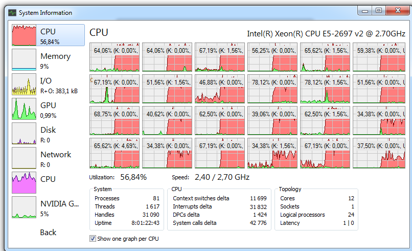

У меня слегка похоже - Xeon E5 2697 v2 12 ядер, 24 потока, HT включена, видно что частота ЦП поднялась относительно частоты простоя (1200 МГЦ, ратио 12) до 2400 МГц (ратио 24), но ЦП не сильно нагружен, т.к. его рабочая частота ниже базовой 2700 МГц (ратио 27) - его вычислительная мощность в данный момент избыточна:
счёт теста:
тест завершён, ратио 12 - 13, частота большинства ядер 1300, часть ядер работает на минимальной частоте 1200 МГц:
и по датчикам в процессе ЦП "нагрелся" аж до 38 °C, а обычно ~ 34 °C.
