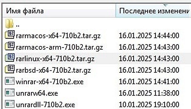

Я ее только выложил, но еще не отправил сообщение переводчикам, как пришло сообщение о очередной мелкой недоработке. Решил сначала поправить, а потом перевыложить. Всего несколько минут пролежала в открытом доступе.
Всего записей: 2665 | Зарегистр. 29-04-2013 | Отправлено: 13:11 16-01-2025
Ага, около 14:40 мск 7.10b2 обновилась - rarmacos-x64-710b2.tar.gz, rarbsd-x64-710b2.tar.gz, rarlinux-x64-710b2.tar.gz, rarmacos-arm-710b2.tar.gz и winrar-x64-710b2.exe имеют это время записи.
от отозванной 7.10b3 только unrarw64.exe остался.
