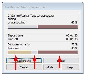

persicum
В WinRAR есть двухцветный прогресс-бар, чтобы смотреть не только сам прогресс, но и степень сжатия?
Всего записей: 639 | Зарегистр. 27-06-2007 | Отправлено: 20:58 21-01-2025
Pasha_ZZZ
persicum
Мой первый ответ на этой странице не катит? И не 2, а 3, если быть до конца точным уж....
Всего записей: 13435 | Зарегистр. 11-03-2002 | Отправлено: 21:04 21-01-2025
persicum
Pasha_ZZZ
Я тыкался, там две галочки, только зеленый цвет поменялся на серый, и я вообще не понял для чего это там.
Всего записей: 639 | Зарегистр. 27-06-2007 | Отправлено: 21:12 21-01-2025
Pasha_ZZZ
persicum
Возьмите хорошо сжимаемые данные, наверное понятнее будет
Всего записей: 13435 | Зарегистр. 11-03-2002 | Отправлено: 21:12 21-01-2025

Pasha_ZZZ
persicum
Смотрим на нижний прогресс-бар и диву даемся...

persicum
Pasha_ZZZ
Спасибо, проверю в очередной раз.
Всего записей: 639 | Зарегистр. 27-06-2007 | Отправлено: 17:32 22-01-2025
