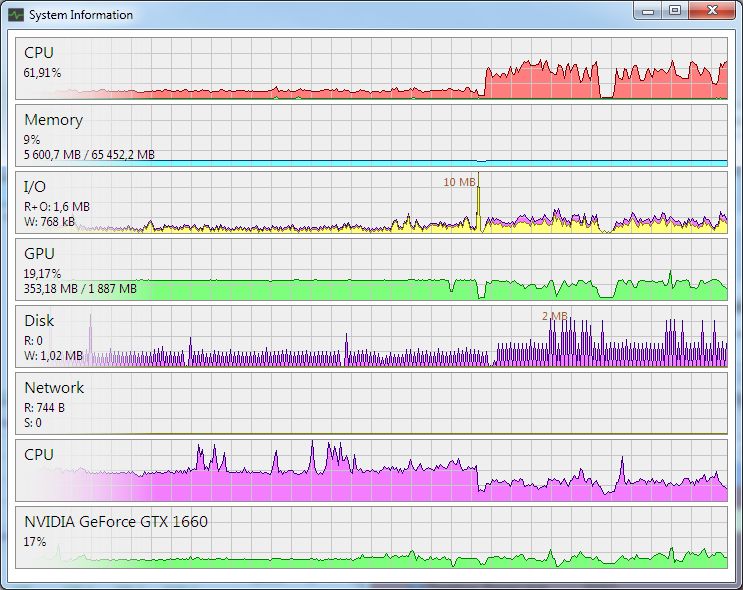

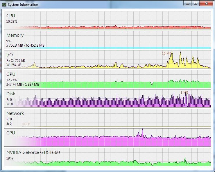

    Наблюдение:
    Задача: пересчёт видео сохранённого WinX YouTube Downloader v6.8 с переменным фреймрейтом (ляп Digiarty Software: при сохранении из источника скачивается файл "<tempdir>/temp.<ext>" который после конвертируется в <имя_фильма>.<ехт>, но некоторые видеохостинги, например RUTUBE, отдают поток в MPEG-TS без тэгов ID2 и встроенный в WinX FFMpeg иной раз портит файлы, а ADM пересчитывает такие TS без ошибок) в Avidemux v2.8.2 r240811 win64.
    Использовался GUI (Qt) вариант ADM, применённые фильтры:
    Video: Resample to 29,97 fps, Interpolation: none -> swsscale Resize 1920 x 1080 => 1280 x 720, Spline,
    Audio: FDK AAC, 44,1 KHz, 129 Kbps, Stereo
    Режим кодирования: CBR, 2300 Kbit/s 2 pass
    MediaInfo: Source, Output. Посмотрел как техника справляется:
    первый проход:
    второй проход:
    Всего записей: 35479 | Зарегистр. 31-07-2002 | Отправлено: 13:02 01-09-2024 | Исправлено: Victor_VG, 13:17 01-09-2024

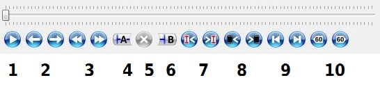

    Понял. При копировании в поток не вносится никаких изменений, что годится при резке по ключевым или чёрным кадрам т.к. всё делается быстро. А если вырезаемый фрагмент попадает между ключевыми кадрами, то обязательно необходим пересчёт или поток будет повреждён о чём ADM и предупреждает.
    Для работы с фрагментом выделяем его маркерами начала "A|" и завершения "|B" (сброс ошибочного выделения Ctrl-Home) и делаем что нам надо. К выделению также могут быть применены "частичные фильтры" (обрабатывают только выделенный фрагмент, но тут доступны не все фильтры) их список вызывается по Ctrl-F, после так же выделяем следующий и если надо, то накладываем на него частичные фильтры, и так до конца. Общие (глобальные) фильтры действуют на весь ролик целиком, и там применимы любые.

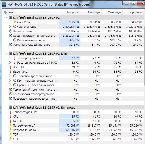

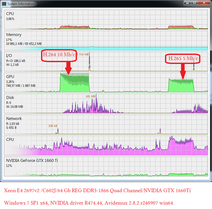

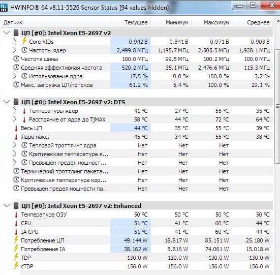

    Новая сборка Win64 от 07.09.20204 при запуске справедливо ругается на отсутствие в libx265.dll экспорта x265_api_get_209 так как такого нет, но на семёрке с драйвером NVIDIA R474.44 работают NVIDIA Х.264 и NVIDA X.265:
    Этот вызов запрашивают ./plugins/videoEncoders/qt5/libADM_ve_x265_QT5.dll и ./plugins/videoEncoders/libADM_ve_x265_other.dll, но в режиме портативки, чтобы не портить рабочую копию, пользоваться можно, он похоже не задействован либо перепутан с x265_api_get_199. Тут по исходникам надо смотреть что там должно стоят на деле...
    Но, судя по предыдущей ночнушке там используется вызов x265_api_get_199. Можно поправить в бинарниках, в исходниках я это место не сыскал, а может просто "в морду не узнал"
    Наблюдаемая 78% загрузка GPU во время счёта однозначно говорит что именно видеокарта считает т.к. пиковая загрузка ЦП в этот момент не превышает 4%. И HWiNFO64 это подтверждает - загрузка ЦП <= 10,2%, GPU 42,3%, кодеки GPU 96,8%.
    Ну, как минимум повод для баг-репорт имеется, но не хочется отправлять пока одну идею не проверю, там немного подумать надо.
    На ГитХаб-е инцы убрали, пришлось на форум написать. Посмотрим...
    Всего записей: 35479 | Зарегистр. 31-07-2002 | Отправлено: 23:31 07-09-2024
