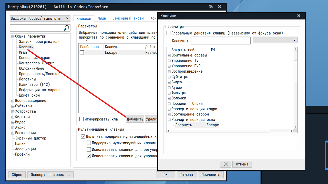

    Ещё вопрос, последний, надеюсь (во всяком случае, на сегодня). Не нашёл, где настраиваются хоткеи. Точнее, нашёл раздел, но там единственный хоткей Escape на выход из программы.
    А где же все остальные? Например, оказалось, что по двойному нажатию Control копируется в буфер скриншот текущего кадра. Это мне здорово мешает, так как у меня в систнеме на этот хоткей глобально повешена другая программа, а скриншоты при просмотре видео мне вообще не нужны. Но способа удалить этот хоткей я не нашёл.
    Всего записей: 2437 | Зарегистр. 30-03-2016 | Отправлено: 21:55 03-03-2021
    929151
    tramparamparam02
    Всего записей: 380 | Зарегистр. 18-12-2005 | Отправлено: 22:17 03-03-2021
    tramparamparam02
    929151
    Спасибо, нашел в списке команду, на которую назначен двойной Control (точнее, Ctrl+C, который в моей системе генерируется при двойном нажатии клавиши Control). Но я не понимаю, как удалить эту комбинауцию или заменить ее другим хоткеем. Чувствую себя идиотом, но я уже перепробовал кучу вариантов.
    Если ввести в поле "Клавиша" мою собственную комбинацию клавиш, то она назначается параллельно с оригинальным хоткеем, но он тоже пробдолжает работать. А мне не нужно других хоткеев, мне нужно избавиться от оригинального хоткея.
