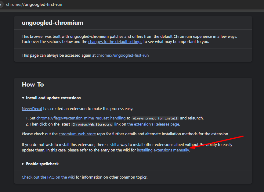

Нашел описание этой ошибки на странице ungoogled-software. Там правда версия другая.
https://github.com/ungoogled-software/ungoogled-chromium/issues/834
Значит, проблема с перетаскиванием crx-файла на вкладку "Расширения" не только у меня.
В качестве решения там написано, что можно в адресной строке ввести имя файла и нажать Enter:
file://d:\...\расширения\Chromium.Web.Store.1.5.4.crx
Так сработало! Все расширения установились.
Но... Chromium.Web.Store не обновляет расширения. Только показывает, что есть обновление.
При нажатии мышкой, чтобы обновить - ничего не происходит.
Приходится новую версию каждого расширения скачивать вручную и устанавливать через file://

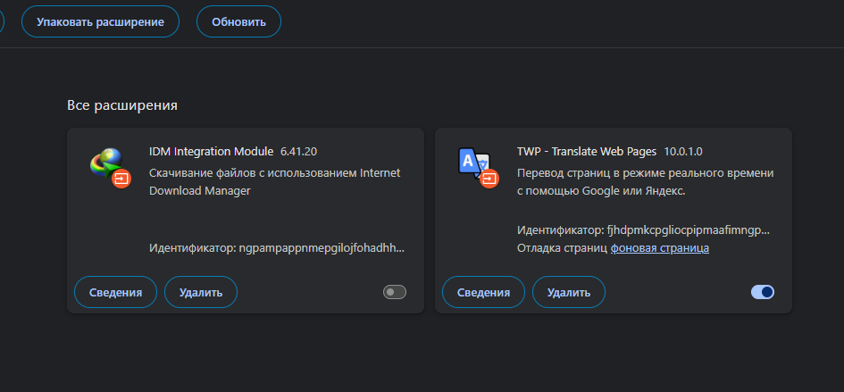

Рано я обрадовался
Некоторые расширения работают плохо.
Например, новая версия CRX-Extractor-Downloader_1-5-8 не качает crx-файлы с сайта Chrome-Store.
А предыдущая версия - качает нормально. Пришлось откатиться.
Расширение TabManagerPlus - не работает.
Что-то у меня подозрение на новые версии браузера....
Пару раз при установке расширений браузер вообще вывалился.
