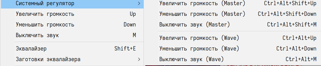

    a929151
    Samotek
    Это не оно?
    Всего записей: 1393 | Зарегистр. 30-03-2016 | Отправлено: 12:46 05-04-2021 | Исправлено: a929151, 12:46 05-04-2021
    Samotek
    a929151
    Это не оно?
    Не то. Уже целую страницу обсуждали.
    Всего записей: 2878 | Зарегистр. 18-05-2005 | Отправлено: 13:03 05-04-2021
