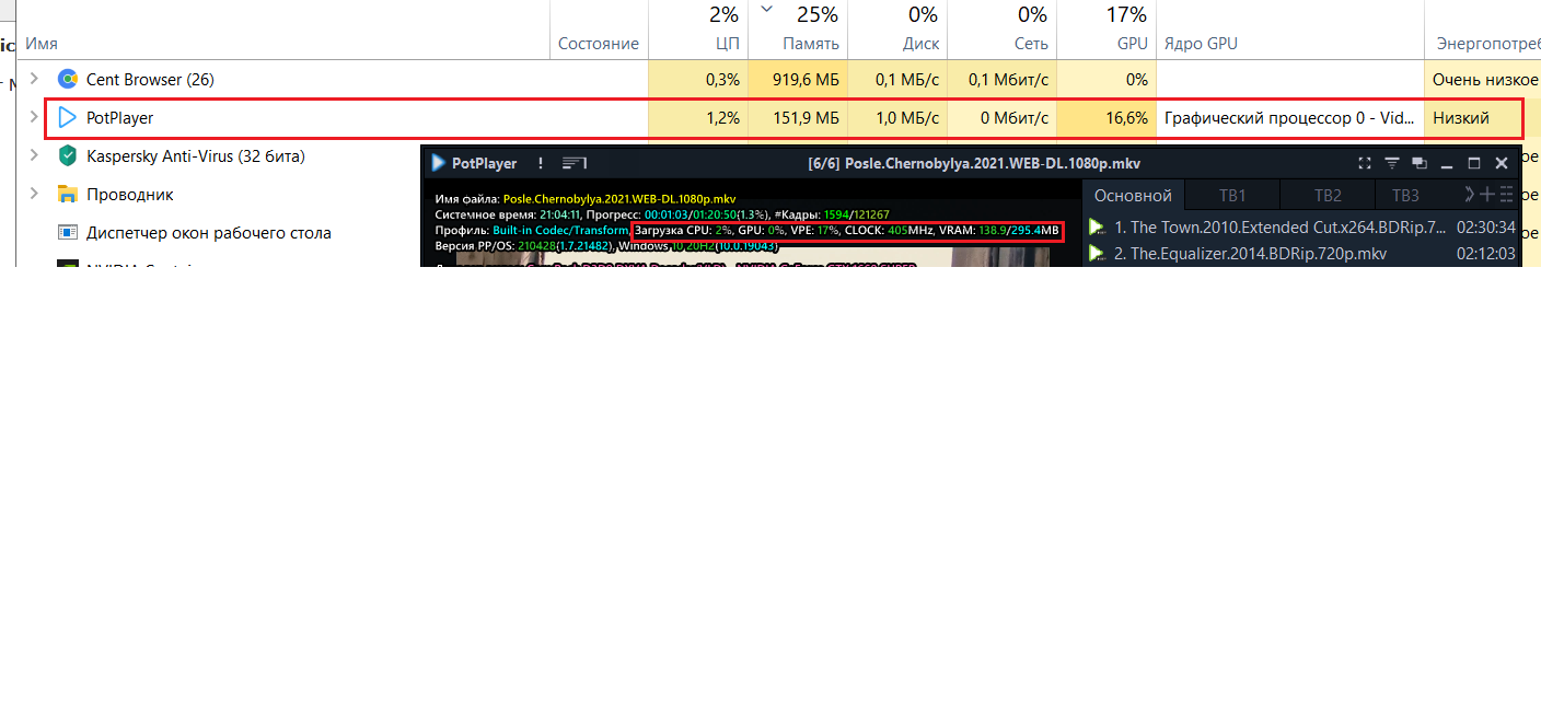

    А разраб в новой версии так и не пофиксил баг с показом в стастиске gpu 0% постоянно?
    Всего записей: 3290 | Зарегистр. 19-11-2017 | Отправлено: 17:08 28-04-2021 | Исправлено: syndicate3, 17:09 28-04-2021

    я так и не увидел это баг и с 670-oй и с 1030-ой, может действительно 10-ка нужна последняя

    syndicate3
    гпу 0 показывает

    syndicate3, xsander7
    какие конкретно у вас 10-ки и дрова?
    Всего записей: 14620 | Зарегистр. 16-10-2005 | Отправлено: 18:49 28-04-2021 | Исправлено: 7sh3, 18:49 28-04-2021
    xsander7
    7sh3
    20H2 19042.928
    дрова 466.11
    Всего записей: 566 | Зарегистр. 06-01-2013 | Отправлено: 18:53 28-04-2021
    syndicate3
    nvidia 460.79
    win 10 x64 20h2 19042.928
    Всего записей: 3290 | Зарегистр. 19-11-2017 | Отправлено: 18:57 28-04-2021
    7sh3
    а в диспетчере задач винды загрузку у вас показывает?
    Всего записей: 14620 | Зарегистр. 16-10-2005 | Отправлено: 21:01 28-04-2021
    xsander7
    7sh3
    да
    Всего записей: 566 | Зарегистр. 06-01-2013 | Отправлено: 21:02 28-04-2021

    sexyseven
    Тоже, кстати, проверил. В диспетчере винды показывает, а в плеере не хочет.
    Win10x64 21H1 19043.962
