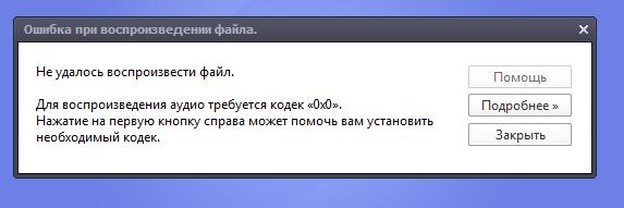

    Имеется проблемка локального характера. Есть mkv файл (фильм с несколькими дорогами+сабы) и есть ac3 дорога к нему. При запуске фильма и попытке подключить дорожку - дорожка не подключается. При попытке просто открыть дорожку в плеере показывает это:
    AC3/DTS Source::Output
    Для воспроизведения аудио требуется кодек «0x0».
    Media Type 0:
    Audio
    [ AM_MEDIA_TYPE ]
    + majortype: MEDIATYPE_Audio {73647561-0000-0010-8000-00AA00389B71}
    + subtype: TIME_FORMAT_NONE {00000000-0000-0000-0000-000000000000}
    + formattype: FORMAT_WaveFormatEx {05589F81-C356-11CE-BF01-00AA0055595A}
    + bFixedSizeSamples: 1
    + bTemporalCompression: 0
    + lSampleSize: 1
    + cbFormat: 18
    [ WAVEFORMATEX ]
    + wFormatTag: 0x0000
    + nChannels: 6
    + nSamplesPerSec: 48000
    + nAvgBytesPerSec: 48000
    + nBlockAlign: 3072
    + wBitsPerSample: 0
    + cbSize: 0
    + pbFormat:
    0000: 00 00 06 00 80 bb 00 00 80 bb 00 00 00 0c 00 00 ....Ђ»..Ђ»......
    0010: 00 00                                           ..
    сама дорога ac3 в другом плеере (AIMP) воспроизводится нормально.
    У жены на ноуте на ПотПлеере (той же самой версии + те же самые настройки) все и "подключается" и "воспроизводится"...
    Подскажите куда копать.)
    ЗЫ: если саму дорогу "засунуть" в mkv (пересобрать mkv, добавив в него ac3 дорожку) все отлично воспроизводится...
    ЗЫЫ: "то ли лыжи не едут, то ли я ..... "

    Yupiter65
    PapaDruna
    Какой то конфликт с кодеками, было такое, только у меня плеер совсем падал
    Причину не нашел, да особо и не искал, все равно систему собирался переустанавливать. Теперь все ок
