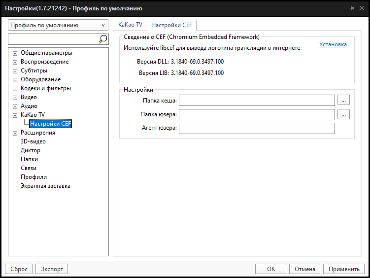

    AlexDAT
    В корейской (полной) версии больше функционала. Так уж повелось историей происхождения плеера, который стал популярным за пределами родины.
    Только есть сомнения, что настройка User Agent (агент юзера) для CEF повлияет на воспроизведения ссылок. Можете проверить при наличии желания.

    syndicate3
    функционал это вы громко сказали, там чисто фишки для своих. Типо чата, трансляций и прочего что превращает обычный видеопроигрыватель в какую-то социальную сеть. Даже вроде в полной версии экзешник отдельный идет, а не mini.
