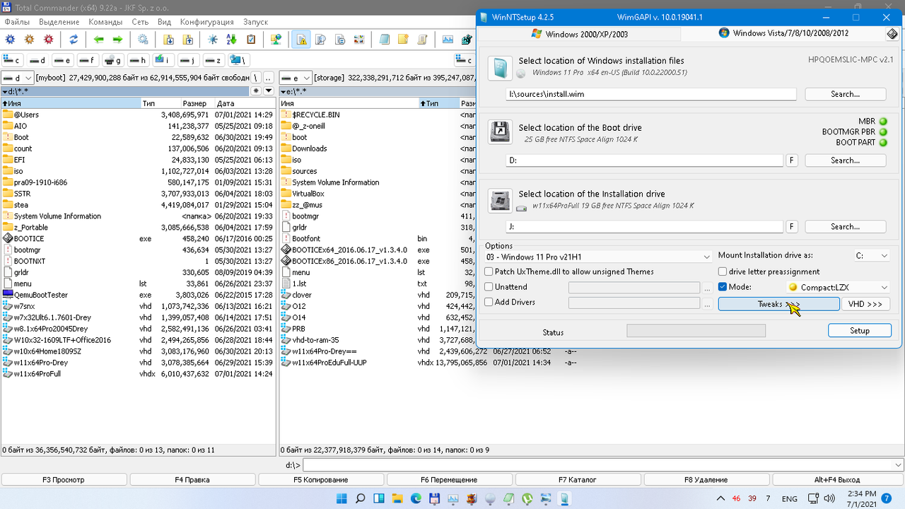

Не совсем понятно.  У Dracula 3293 постов на форуме - а тут разведена пустая болтовня вокруг основ.
Согласен с Sergey250 - все эти Acronis, Rufus -  тут не нужные игрушки. Все делается средствами системы этой темы.
Сначала надо - определится как выше (кроме не нужным Acronis в 3.b.)
Насчет систем - да ставьте 8.1 в один vhd,  10ку в другой vhd,  win11 в третий vhd.  Поработать - посмотреть что более подходит вам лично.   Даже нарушать ничего не надо - 30 дней хватит чтобы сделать обоснованный личный вывод - что надо именно вам - на то и купить лицензию. А остальные 2-3 файла\vhd - просто удалить. Не хватит 30 дней - за 30 минут поставить в новый vhd еще на 30 дней.
И вместо многочасового  "Уверенный пользователь Windows 10"  со стандартной белибердой - прочитать 5 минут  Что Куда - ставить,  Что Чем - устанавливать,  и  Что Чем - грузить.
C 3293 постов - уверен можете запустить комп\WinPe с флешки.  А как загрузочный Менеджер дисков Acronis - загружается как правило с Linux - и ничего кроме разбивки диска им в этой теме не сделать.
Средствами  diskmgmt.msc  любой винды разбить диск - тогда установка не будет самовольничать, а установится куда укажете.
Насчет - есть мнение - то абстрактным мнением всегда и оправдываются.   Чье мнение - сделать как надо им.  Делаю  как надо мне  и сам разбиваю:
   1).   15 гб Fat32 (Active - загрузочный раздел) - для efi и других кому нужен Fat32 (например для Linux или копи с OpenBSD который не видит ntfs)
   2).   20 гб - OpenBSD
   3).   60 гб  MyBoot ntfs - откуда запускаю десяток винд и 4 полноценных линя.
   4).   Остальное - Storage ntfs
Установите систему через WinNTSetUp  как показано здесь и где видно что прямо сейчас могу запустить 10 винд, 4 полноценных линя и куча маленьких\аварийных систем с  \iso  папок.
Не хотите установку с настройками, сжатием через WinNTSetUp - разверните все с ISO дистрибутива на любой раздел\флешку - и загрузите этот раздел - что начнет штатную установку винды.
Для переноса на Fat32 флешке - можно\проще делить wim на меньше 4 гб части  см. здесь.
Или - Чистая установка Windows (без настроек и сжатия) в vhd контейнер - с другой системы, WinPe
Опять - все эти Acronis, Rufus -  тут не нужные игрушки.  Все ставится просто и можно полностью средствами системы.
И не родился человек - переубедивший другого.  - вкл. и адептов Acronis.
Удачи.
