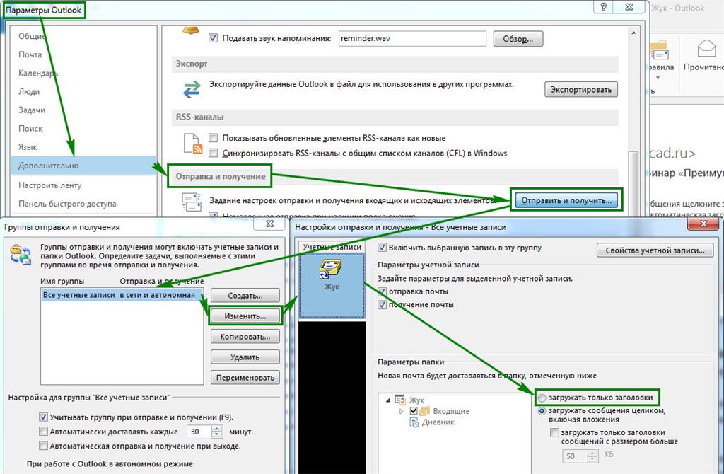

1 - Какой размер файла pst аутлука? и кол-во писем на сервере?
2 - на всякий случай прогнать  scanpst на этот файл.
3 - настроить аутлук, чтобы загружал только заголовки писем
делается вот так:
https://filestore.community.support.microsoft.com/api/images/9acb4939-3645-4acb-a0e2-90168e54a675
Есть несколько способов загрузки всего сообщения, например сообщение можно открыть щелчком или щелкнуть Загрузить сообщение полностью в нижней части области чтения."
