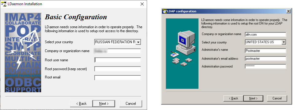

Grower
Приветсвую!
Подскажите, пожалуйста, по установке Ldaemon...
Скачал, установил по инструкции. При запуске ярлыка "Start LDaemon" отрывается и тут же закрывается окно.
В логах вот это:
Mon 2025-07-21 20:45:31.227: Запуск сервера: Mon, 21 Jul 2025 20:45:31 +0300 [EvStartup]
Mon 2025-07-21 20:45:31.228: ----------
Mon 2025-07-21 20:47:17.899: CFENGINE.EXE не был запущен.  Он был перезапущен
Mon 2025-07-21 20:47:17.899: ----------
Mon 2025-07-21 20:48:18.049: CFENGINE.EXE не был запущен.  Он был перезапущен
Mon 2025-07-21 20:48:18.049: ----------
Mon 2025-07-21 20:49:17.965: CFENGINE.EXE не был запущен.  Он был перезапущен
Mon 2025-07-21 20:49:17.965: ----------
Mon 2025-07-21 20:50:18.014: CFENGINE.EXE не был запущен.  Он был перезапущен
Mon 2025-07-21 20:50:18.014: ----------
Mon 2025-07-21 20:51:18.197: ExportLDAP.sem файл-семафор найден и обработан
Mon 2025-07-21 20:51:18.197: ----------
Mon 2025-07-21 20:51:18.198: LDAPWC.sem найден и удален неизвестный семафорный файл
Mon 2025-07-21 20:51:18.198: ----------
Mon 2025-07-21 20:51:18.735: CFENGINE.EXE не был запущен.  Он был перезапущен
Mon 2025-07-21 20:51:18.735: ----------
После установки Ldaemon и запуска Mdaemon письма скапливаются в очередях и уходят с задержкой 2-4 минуты.
Гуглил, но не нашёл ничего по "LDAPWC.sem найден и удален неизвестный семафорный файл"
Сможете помочь, куда копать? MDaemon 24.0.0
И ещё я не понимаю, какие данные нужно вводить при установке Ldaemon.
Там 3-е поле - Полное Имя администратора, введенное при установки MDAEMON
5-е поле - Электронный адрес администратора.
Но они же всегда совпадают! Email администратора - это и есть логин администратора.
Или я где-то не так понял?
Всего записей: 60 | Зарегистр. 26-01-2006 | Отправлено: 15:24 03-07-2025 | Исправлено: Grower, 21:45 21-07-2025

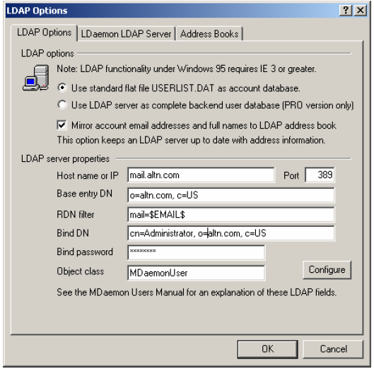

Grower
Navigation:  Setup Menu > Default Domain / Servers > LDAP/Address Book Options > LDAP
А как открыть окно с этими настройками? В консоли самого Mdaemon ничего такого не нашёл.
При установке Ldaemon создал в меню 4 ярлычка: Start, Uninstall, Update и ReleseNote.
Start просто службу запускает...

У меня окно установки сильно отличается от картинки в инструкции:

ipmanyak
Grower  LDAPWC.sem  , если есть такой файл в каталоге Mdaemon\app, то удали, хотя демон и так его вроде удалил.
И что тебя смущает?   Полное Имя администратора ?  Это неверная инфа,  на скрине у тебя написано Administrator's name.  Если при установке Mdaemon имя учетки админа вводил  типа   vasya, то так его и введи - vasya, емайл админа - vasya@domain.ru
Если что-то не работает, то админ смотрит все логи, о чем я уже говорил.
И таки да, проверь порт, который указал для Ldaemon, может занят.

Grower
Спасибо всем, кто ответил!
Mavrikii
http://ftp.twaren.net/cpatch/server/ldaemon/source/
на сколько можно доверять - не знаю.
Спасибо скачал.
vlary
Так может LDAP порты виндой используются?
Вот и не запускается.
Служба Ldaemon работает. В сеансе настройки появляется строчка LDAP сервер.
Вроде всё нормально.
Но я не могу понять, как открыть окно с настройками LDaemon?
ipmanyak
После установки Ldaemon, команда netstat -ab показывает, что порт 389 слушается самим LDaemon
  TCP    0.0.0.0:389            MAIL:0                 LISTENING
 [LDaemon.exe]
Это после установки Ldaemon происходит:
Но я не знаю, например фраза "items marked hidden are not exported" - это нормально или нет?

Grower
Ребята, пожалуйста, как открыть это окно?
Через что Ldaemon запускается?
Всего записей: 60 | Зарегистр. 26-01-2006 | Отправлено: 21:00 30-07-2025 | Исправлено: Grower, 21:02 30-07-2025
Mavrikii
Grower
наверное же зависит от версии MDaemon.
для 13 версии, к примеру
Всего записей: 16953 | Зарегистр. 20-09-2014 | Отправлено: 23:24 30-07-2025
ipmanyak
Grower Поиск сделать по слову LDAP в справке  демона или на сайте

Grower
Спасибо, друзья!!!
[плачущий от счастья смайлик]
