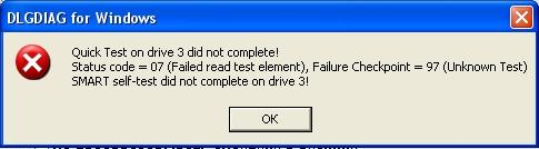

    Месяц назад приобрел WD1002FAEX-00Y9A0, проверил Crystal Disk Info и HDTunePro: SMART был идеальный (новый же).
    Через пару недель опять проверил, и обнаружил проблемы. Что делать? Относить в сервис или все ок?
    Тесты в WD Data Lifeguard Diagnostic не проходит, выдает ошибку.
    Прогнал в Victoria, теперь не знаю чему доверять(

    Прогони Erase Waits в MHDD. Возможно, это просто софт-бэды.
