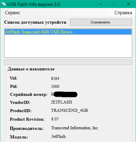

А вот настоящий Transcend:
Всего записей: 1107 | Зарегистр. 02-06-2017 | Отправлено: 20:04 13-05-2023 | Исправлено: lavabot, 23:14 13-05-2023

У меня сохранилась флешка 300 2gB, на узкой длинной стороне номер двумя группами на 6 и 4 знаков, т.е. 10 всего.
Сейчас и 4gB Transcend не купишь, а не то что 1gB. В общем, тов. милиционер, кинули тебя.

ОК, спасибо,  ну и что в итоге,
TS4GJF350 - original
Идентификаторы VID и PID, у всех флеш-накопителей Transcend, абсолютно одинаковые и равны 8564-1000.
TS1GJF300  - fake
(TS1GJFV30). - на упаковке нет буквы V. Китайцы забыли ее поставить и ноль лишний добавили до 300

 серийный номер на ней должен быть?
Всего записей: 1107 | Зарегистр. 02-06-2017 | Отправлено: 22:23 14-05-2023 | Исправлено: lavabot, 22:30 14-05-2023
lavabot
Просмотрел свои трансценды 4, 8, 16, 32gB, USB2, USB3, 5-7летние и месячные, номер есть на всех.

cпасибо, а jetflash360  у Вас есть в Вашей коллекции?
скриншоты  из какой программы? поиском USB flash info не нахожу в Интернете, чтобы для коллекции скачать.

Обратил внимание, я думал на корпусе флешки будет такой же серийный номер, как и и программа определяет, но они разные
На корпусе 10 значный  6+4 символа через пробел, а программы выдают 16 символьный номер.
Они как-нибудь связаны и что это за номера, зачем их два?
