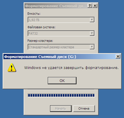

Доброго.
LaCie XtremKey. В конце форматирования это окно. Что можно сделать?
У меня ХР.
Спасибо.
зы. Я б конечно выкинул не раздумывая, но уж больно флешка козырная, хотелось бы восстановить.
