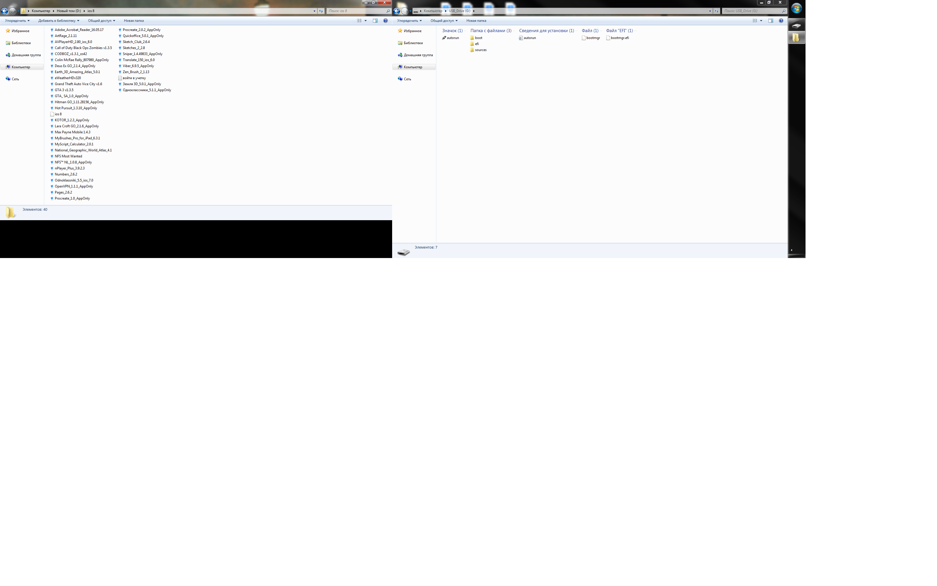

Artsem K
я не понимаю простую вещь.
форматнул флешку с пом. обычного меню виндовс.
почему справа какая-то шапка дебильная над файлами, как отключить?
Значок (1) Папка с файлами (3)...
