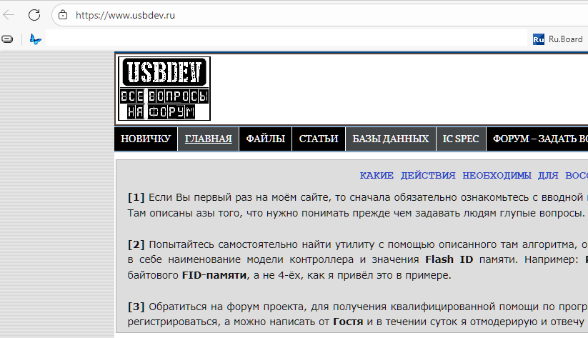

Добавлено: MyDiskFix есть в шапке, но я не могу зайти на usbdev.ru
Forbidden
You don't have permission to access / on this server.
если у вас тоже не получается, скачайте с https://flashboot.ru/.
Вопрос ко всем - помогите зайти на usbdev.ru.
А что не так?
Всего записей: 2734 | Зарегистр. 09-06-2006 | Отправлено: 06:23 15-10-2025 | Исправлено: NT_User, 06:24 15-10-2025
zvlad000
NT_User
А что не так?
Forbidden
И дома и на работе, через Tor Browser и Browsec в Google Chrome аналогично.

Простите, я вам дал не правильную инструкцию, у вас вероятно проблемы с памятью на флешке, это можно проверить в утилите flashnul, она запускается в командной строке, но есть GUI - графическая оболочка для удобного использования. Если это подтвердится или даже сразу, без тестирования в flashnul надо искать подходящую утилиту на usbdev.ru. Для того, чтобы узнать какую утилиту искать, необходимо определить контроллер вашей флешки с помощью ChipGenius. Все утилиты есть на usbdev.ru, там же есть статья для новичков и более подробные инструкции для конкретных контроллеров.
