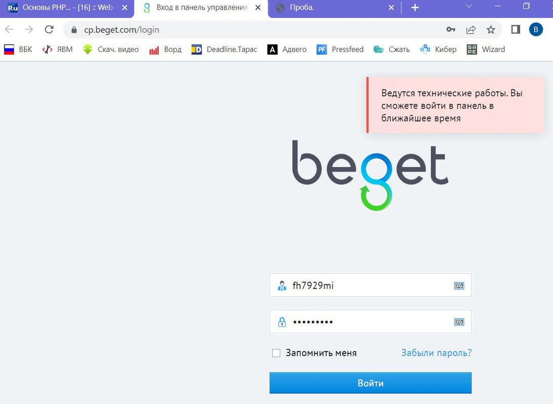

Vladsvn
зависит от уровня доверия
Доверие абсолютное, да сейчас хостинг неожиданно не пускает
https://i.postimg.cc/x1jLdwDD/1-beget.jpg
Надеюсь, это не надолго, поскольку не предупреждали.
Всего записей: 351 | Зарегистр. 07-09-2016 | Отправлено: 23:13 05-05-2022
