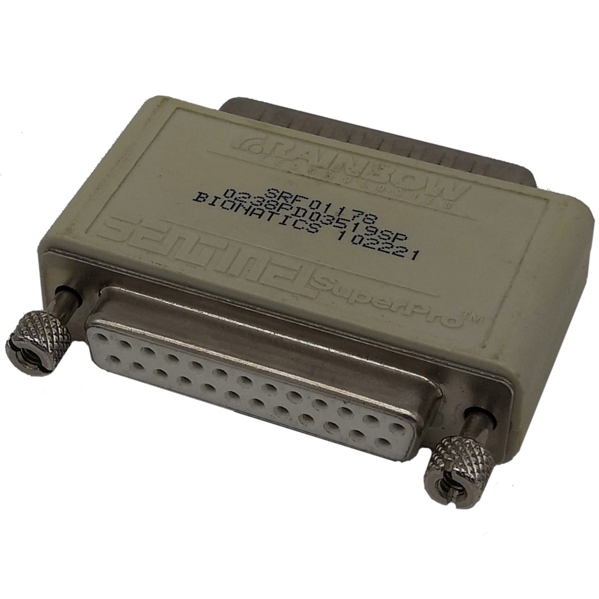

 Еще похоже sentinel superpro!?
Всего записей: 1997 | Зарегистр. 24-04-2003 | Отправлено: 20:57 06-06-2023
paparazzo
Да, там были ключи для LPT порта.
