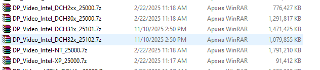

Использую SamDrivers 2025.11
И почему-то после установки драйверов на видеокарту Intel
Windows 10/11 докачивают еще какие-то более новые версии или это нормально?  Или у меня какие-то старые драйвер-паки?

какие именно версии он докачивает?

Не смотрел, если ситуация сохранится, то сделаю скрины и постараюсь собрать отчет.
