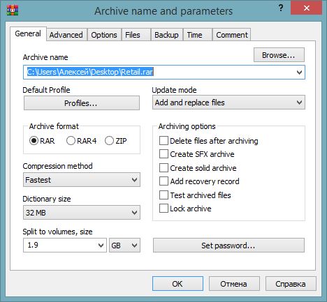

Пытаюсь сжать каталог весом 6 GB, разбив на части по 1.9 GB:
В итоге архив так и получается одним файлом около 6 GB. ЧЯДНТ?

RL200t
Разрешается вводить десятичные дроби, разделяя целую и дробную части числа символом, определённым в региональных настройках Windows.
с этим всё в порядке?
Алексей - имя пользователя на русском
см. в HKCU\Control Panel\International
Всего записей: 5555 | Зарегистр. 23-04-2009 | Отправлено: 20:05 21-12-2021
EugeneRoshal
RL200t
Inoz2000 прав, для России в Windows десятичный символ по умолчанию это запятая. Я не могу там жестко закодировать точку, так как в каких-то странах она может использоваться как разделитель групп символов.

Раз такая функция была добавлена, скорее всего, об этом просили пользователи. По своей инициативе я бы вряд ли стал это делать. Вероятно, кому-то было удобно вводить значения типа 1,5GB. Например, выше RL200t пытается создать тома 1,9GB.
